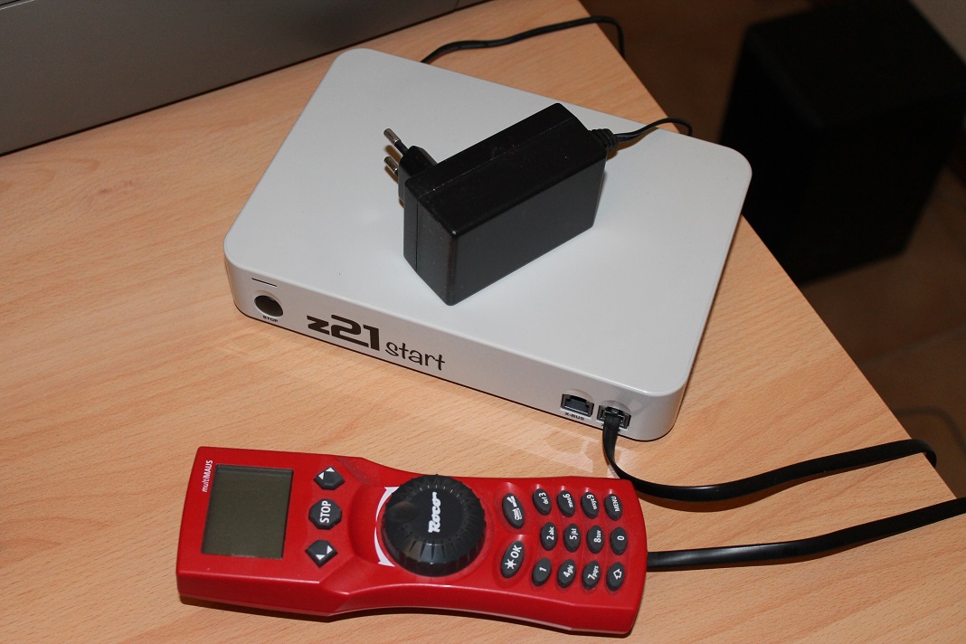

Si possono trovare su ebay centrali roco z21 startset + trasformatore + multimouse nuove tolte da startset e quindi ad un prezzo più basso (150 circa) che sono programmabili col pc con firmware sul sito in italiano. Per questa ultima cosa Zampa di Lepre è un vero esperto.
IMG_0117.JPG [ 208.01 KiB | Osservato 11484 volte ]
