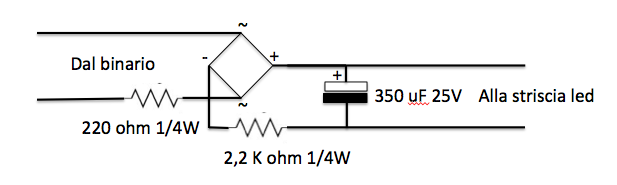

io uso questo schema.
il valore della resistenza dopo il ponte va registrato in base alla luminosità che vogliamo ottenere dai led.
Anche il condensatore si può adattare in funzione dello spazio previsto.

Zero sfarfallamenti assicurati!

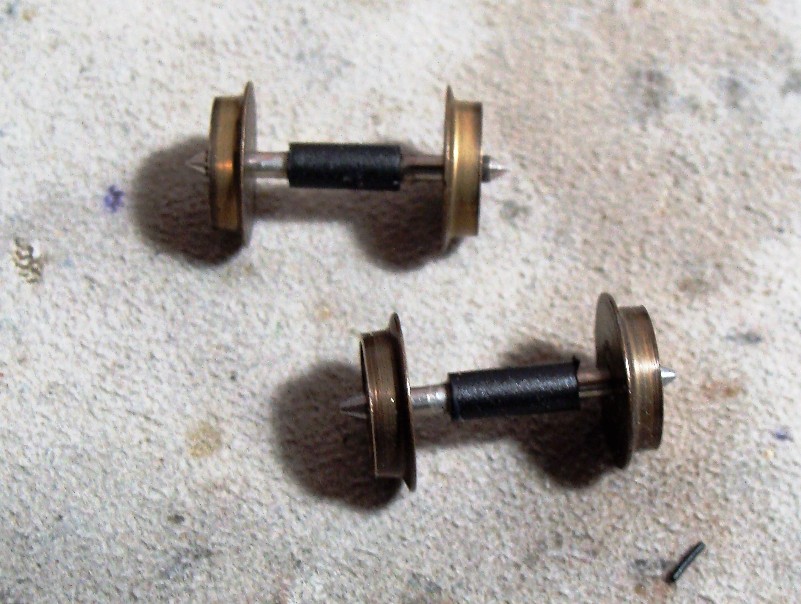

anch'io nel passato ho sostituito gli assi originali Lima con uno ad asse in metallo , per prendere la corrente ;
dopo altri sistemi e tentativi , fra cui le boccole in metallo con un filo saldato ,
l'ultimo sistema adottato è questo , non di mia invenzione ma copiato dalla Roco .
Si tratta di smontare l'asse , con un cutter tagliarlo della lunghezza di 9 mm , inserire una punta di colla e rimontare gli assi , misurando con il calibro la giusta distanza ;

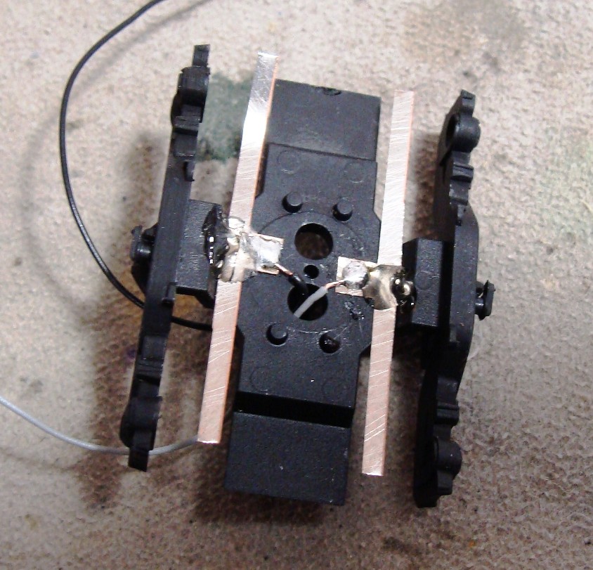

Queste nella foto sono di una tipo X Rivarossi....
le prese di corrente sono del tipo illustrato da Nik079 , tagliate in due e tenute in posizione da una punta di colla a caldo ( si recupera tempo e si stabilizzano subito .
DSC02216.JPG [ 141.8 KiB | Osservato 4856 volte ]
DSC02217.JPG [ 185.88 KiB | Osservato 4856 volte ]
Per il passaggio dei fili bisogna sempre arrangiarsi :
anche quelli per cui sono predisposti talvolta sbucano al centro dello scompartimento , cosa che non accetto , per cui faccio altri fori sotto i sedili per farli salire in posti invisibili .
