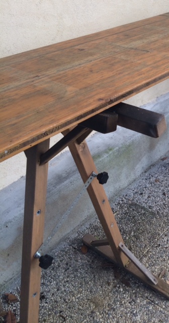

Messaggi: 435
I cavalletti a quattro punti di appoggio non stanno mai fermi, anche se dotati di piedini regolabili (ma in realtà ne basta uno solo) non si ritrova mai la posizione nel pavimento corrispondente alla regolazione data precedentemente.
Si può risolvere senza piedini: basta avere solo tre punti di appoggio, anziché quattro.
Io mi sono costruito dei cavalletti per tavolo da giardinaggio con due gambe di cui una a T rovesciata con due punti di appoggio fissi.
Il tirante forato sulle gambe, opportunamente posizionato tra due volantini, consente una regolazione dell'altezza del piano. Nel mio caso da 90 a 75 cm da terra, ovvero posizione di lavoro in piedi e da seduti.
Il piano superiore può essere "messo in bolla" con opportuni spessori sotto al piano, con viti registrabili da sotto.
PS: i cavalletti erano inizialmente previsti per un plastico modulare, poi è arrivata la primavera...
Cavalletto tre gambe.jpg [ 92.04 KiB | Osservato 7433 volte ]

Ingegnosa la soluzione del tirante...
