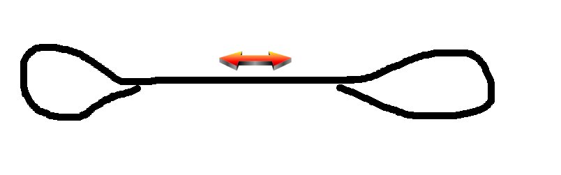

Mi trovo a dover realizzare un diorama sostanzialmente costituito da una linea di parata a singolo binario.
(nell'immagine sotto il progetto realizzato con l'ultimissima versione di autocad ...)
Immagine 1.jpg [ 14.31 KiB | Osservato 5651 volte ]
Potrei realizzarlo in analogico oppure sfruttare un set Roco Multimouse
L'idea è quella di un banalissimo tracciato con cappi di ritorno per avere la marcia dei convogli nei due sensi.
Cosa mi consigliate?

Beh se rimane così come lo hai fatto gira un solo convoglio. Dovrai sicuramente espandere il cappio per far sostare più di un treno.
E poi ti ci vogliono moduli per inversione polarità. .....nei due casi di alimentazione.
Altrimenti elabora un po' il tracciato per renderlo più operativo possibile.
Auguri
Brenner
 Oggetto del messaggio: Re: Semplice linea di parata con cappio di ritorno
MessaggioInviato: giovedì 5 luglio 2018, 15:09
Messaggi: 6432
Fermo restando che circola un solo treno, in digitale è molto semplice da fare: basta anche un solo dispositivo d'inversione.
In analogico ci vuole tutta la logica d'inversione di polarità al binario centrale: non è così immediata e serve diverso hardware, nel 2018 eviterei.
Va da se che se si voglion far girare anche modelli in analogico è necessaritutta la logica dinversione, che può essere anche a comando manuale, che però è brutta a vedersi e necessità dell'arresto del treno prima di uscire dal cappio.

Uhm... Scusa Francesco, forse ribalto la tua ottica, ma perché non realizzare un "osso di cane"?
Ovviamente il binario singolo è d'obbligo nel caso tu abbia intenzione di riprodurre una linea non elettrificata...
Inoltre, tieni presente che diversi tratti di linee elettrificate a singolo binario talvolta si raddoppiano ben prima dell'ingresso sul piazzale di stazione... basterebbe ipotizzare per un'estremità la presenza di un raccordo (fuori scena - ma così potresti ben farci girare una qualche tradottina) e piazzare un o o due scambi (statici) all'estremità opposta (inizio del piazzale di stazione)... Un paio di cavalcavia (magari uno moderno, con a fianco le tracce di un P.L. soppresso...) posti alle estremità ti potrebbero fare la parte di "quinta scenica"...

Potresti fare un psso di cane con un binario nascosto. Sullo stile della linea delle 5 terre. In vista i convogli transitano solo in un senso e sul binario nascosto puoi infilare una stazione per lo scambio dei convogli. Per quanto riguarda la gestione dei cappi di ritorno concordo in pieno sul digitale, come detto da chi mi ha preceduto

La linea è con cappi di ritorno e non ad "osso di cane " perchè desidero che il convoglio (uno solo) percorra la linea di parata una volta in un senso e una volta nell'altro.
Pensavo pure io che il digitale fosse più idoneo ma con un multimouse Roco come devo fare?
Mi basta la dotazione base ? Oppure devo acquistare qualche modulo?

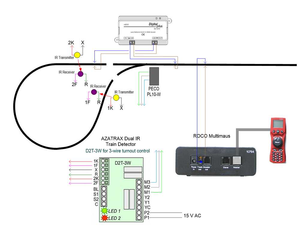

Ciao Francesco. Ti allego lo schema da noi usato per gestire i cappi di ritorno in DCC. Per semplicità è tracciato per un solo cappio, ovviamente dovresti duplicarlo per l'altro cappio.
Lo schema fa riferimento a:
- motori sottoplancia PECO a basso consumo che agiscono su scambi PECO 75 con cuore elettrificato
- modulo IR Azatrax che allinea automaticamente lo scambio al convoglio in arrivo dal cappio per evitare il tallonamento
- modulo Lenz LK200 per il cambio automatico di fase onde evitare il corto circuito
Il tutto è stato collaudato con ogni tipo di locomotive senza problemi di sorta
