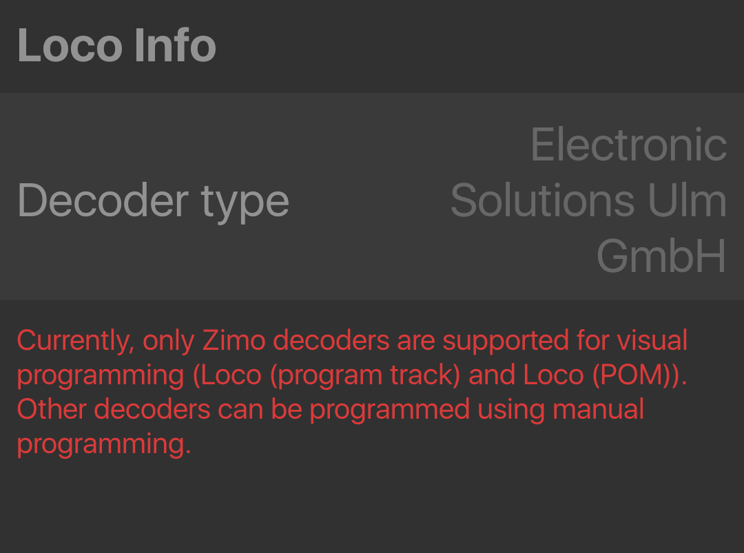

Negativo
Allego file messaggio di errore con decoder Esu
Leggo quello che c'è scritto
"other decoders can be programmed using manual programming".
E si leggono sia da binario di programmazione che di linea via Railcom.

Infatti il mio riferimento era al fatto che anzi l'applicazione alcune cose non le faceva.
Quindi non era per niente risolutivo l'uso dell' app
