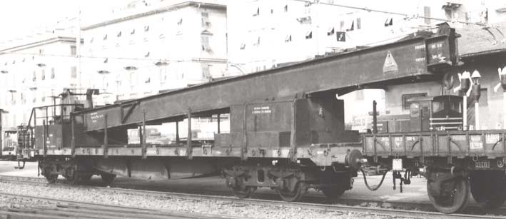

Aggiungo un'altra cosa che ho notato: il telaio e i carrelli di questo carro assomigliano molto a quello della gru da 15 t., di cui esiste il kit in ottone di LineaModel. Può essere che carri similari inglobati dalle FS nel dopoguerra siano stati poi riutilizzati per questo scopo?
Alex

Non ho capito la risposta... Il carro della gru è un derivato di questo?

Messaggi: 933
Da http://www.drehscheibe-online.de/......direi di si.
Peraltro con boccole originali presumibilmente sino a fine servizio.
CARROGRUH07.jpg [ 28.3 KiB | Osservato 9350 volte ]

Messaggi: 1739
Località: udine collinare
moltooooo interessante...devo ripescare le foto del Gruz conservato a trieste e poi vi dico.
Ricordo un vecchio intervento di un utente che partì proprio dalla versione tedesca per fare il modello italiano.
Posso dire che i carrelli son fatti Moltooooooooooo bene, confrontati con foto dei reali ( non mi son convertito alle DR, semplicemnte i carri che sto realizzando son tutti di origine tedesca).
Se tutto corrisponde può essere unìottima base di partenza pre realizzare il gruz a costi contenuti per chi non vuole cimentarsi nel modello lineamodel, inoltre posso aggiungere che il gruz di trieste è diverso da quello della foto anche se ne ricalca molto le linee.
mandi, max
aggiungo foto trovata: carrello Tedesco boccole Italiane! Il carro è il Gruz conservato al museo di trieste campo marzio grazie agli appassionati triestini per averlo conservato!
DSC_2681_piccola.jpg [ 241.3 KiB | Osservato 9119 volte ]
