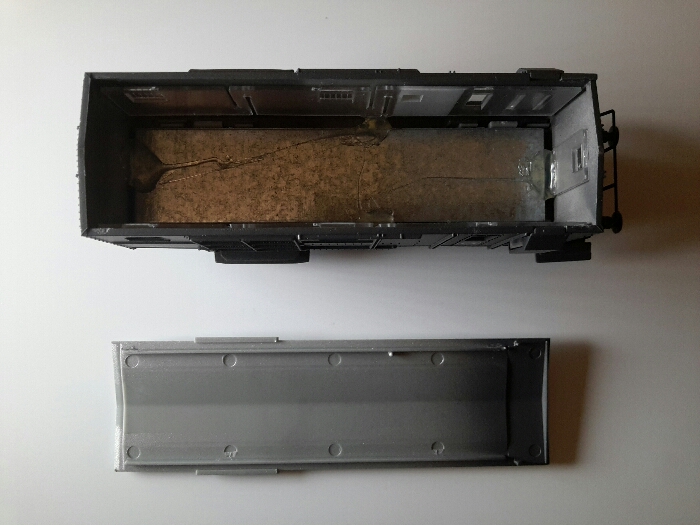

Il Dm ha il tetto leggermente incollato non avendo nessun incastro.
Più complicato l'altro. La carrozzeria (ė un tutt'uno con il tetto) è incastrata al telaio. Sotto, nel telaio, si vedono degli incavi. Infilando un cacciavite si allarga la carrozzeria e con l'utilizzo di schede telefoniche si dovrebbe poter separare la carrozzeria dal telaio. Tuttavia, io non ci sono riuscito in quanto non si riesce a tirar via il telaio (non ci sono appigli per fare forza).

IMG_20210311_213727366.jpg [ 230.72 KiB | Osservato 1888 volte ]
