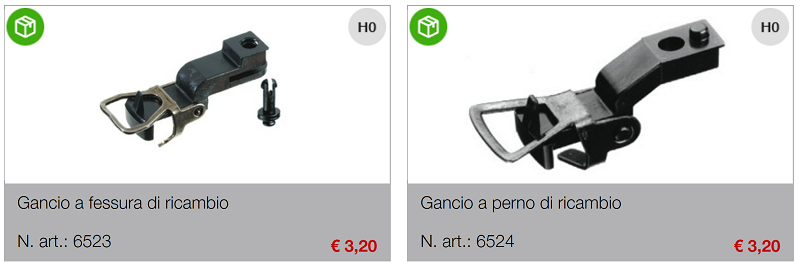

Quindi un Fleischmann per attacco nem …
Dal loro catalogo:
Immagine.png [ 114.14 KiB | Osservato 4457 volte ]
… che differenza ci sia tra i due non so ma come vedi entrambi alzano il punto d'aggancio come da te richiesto.

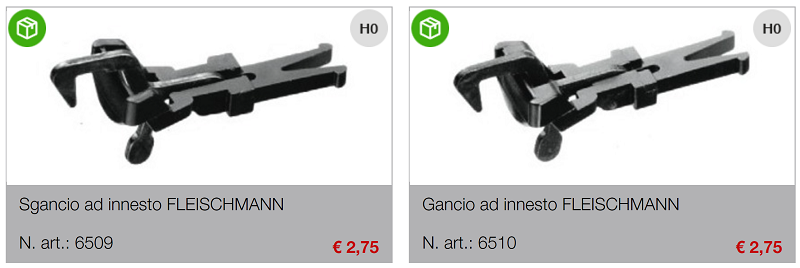

Però è altrettanto facile cambiarli sulla loco (estraendo il perno o smontando il pancone in genere svitando i respingenti) con questi:
Immagine2.png [ 99.97 KiB | Osservato 4457 volte ]
