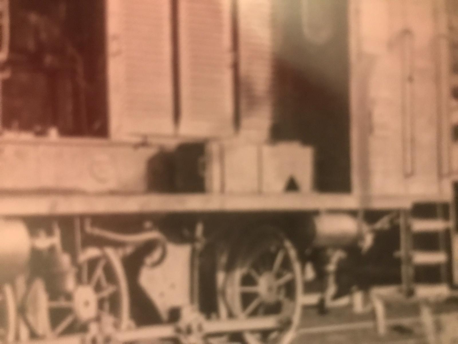

Non so se se ne sia già parlato, ma noto che tutte le riproduzioni nella versione in verde più recente (Roco, Brawa, Weinert etc.) , oltre alle scalette frontali di forma non corretta, non presentano la riproduzione delle cassette poste ai lati sul piano di camminamento adiacente al cassone del vano motore ed in prossimità della cabina.
Vorrei avere lumi sulla loro funzione (una sembra una cassa per batterie, l’altra sembra avere una fessura forse in prossimità del bocchettone di rifornimento?) e se possibile avere altre foto per cercare di riprodurle modellistcamente ed aggiungerle al modello.

Sono casse per le batterie. per le foto vedi TT 334 oppure iTO 112

Convengo per la cassa batterie almeno per la prima, la seconda potrebbe essere una sabbiera? Lo dico per lo scasso che presenta e per la posizione che copre le botole delle sabbiere.
