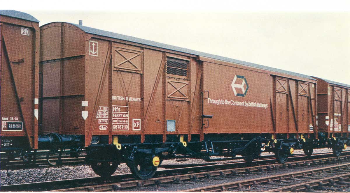

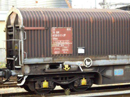

Può sembrare strano ma di carri BR se ne sono visti sui nostri binari, non so però se con regolarità o meno; anche negli ultimi anni convogli di vagoni ad esempio tipo Sfiss o portacontainer non erano così rari da osservare.
A chi volesse approfondire l'argomento carri BR riv consiglio vivamente (2G perdonami!) il libro di David Ratcliffe "International train-ferry wagons" con foto a colori anche di quelli FS in terra albionica negli anni 70-80.
Alcune riproduzioni modellistiche di quelli BR che potrebbero interessare sono di Bachmann ma in scala 00, possono andar bene con l'1/80.
Infine due fotine a supporto non guastano....... la prima di epoca III, una chicca, è di G. Ferro
Aldo

Grazie dell'intervento. E soprattutto grazie della foto di G.F. Ferro.
Segnalo qui di seguito la pagina in cui si parla di carri pre BR e BR atti al trasporto su traghetto e marcati RIV.
https://www.igg.org.uk/rail/4-rstock/04arstock9.htm
A metà pagina c'è (pare) anche il figurino del carro mostrato nella foto di GF Ferro.
Ho comunque cercato altre informazioni al riguardo: siccome la foto è stata salvata come Hfs, ho provato a vedere se esiste veramente un carro Hfs e -toh- esiste veramente un carro BR Hfs.
Maggiori dettagli qui
http://www.rmweb.co.uk/community/index. ... s-post-68/
All'interno del filetto ci sono anche il figurino e delle foto che mostrano alcuni dettagli interessanti: boccole RIV a rulli e respingenti simili ai tipo OCEM (strano...)
Cercando poi "hfs ferry van" salta fuori che i carri Hfs non erano una esclusiva delle BR ma erano presenti anche nel parco DB, SNCF, FS... fico! Le foto sono del Sig. Paul Bartlett.

In un'altra foto dei carri a chiusura telescopica a Vercelli si vede la sigla KSAA sul telaio:
É la sigla interna delle British Rail (sistema TOPS) e infatti cercando "KSAA wagon" con Google si trovano numerose immagini (anche di modelli), per esempio qui:
https://gingespotting.smugmug.com/Wagon ... /i-x7Kkg4T

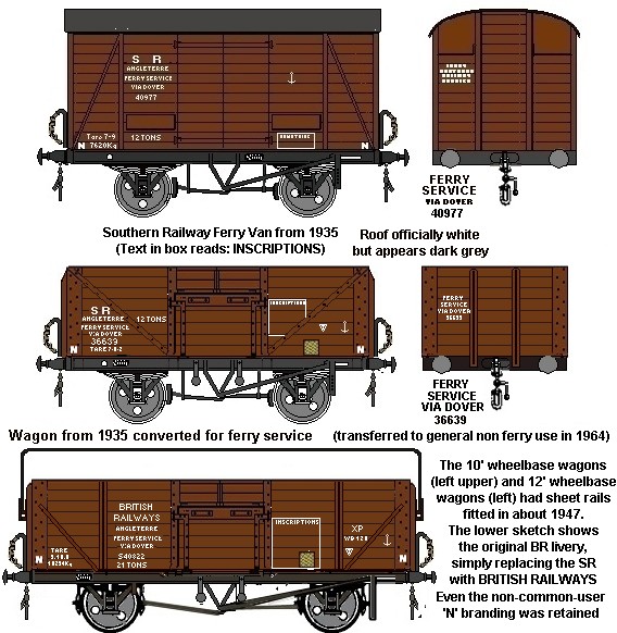

Nessuna speranza che abbiano circolato carri più anziani tipo questi qua?
i tre carri hanno il logo con l'ancora che ne consente il traghettamento....i soli carri aperti hanno il logo con l'ancora e anche se poco visibile hanno anche il loto con la T, che gli autorizzava a passare i confini della nazione di immatricolazione....
