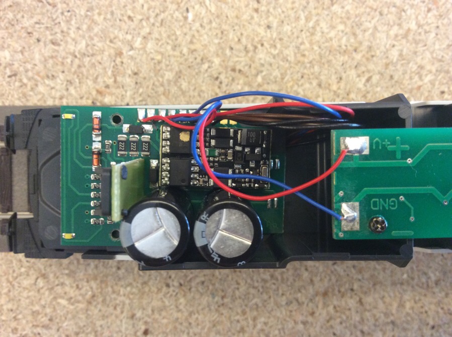

Ciao a tutti, niente da fare, anche se cambio la posizione degli assi il problema non si risolve. Ho provato a rimuovere il decoderino presente all’interno della pilota e il sistema non va in corto. Magari dipende da quello?

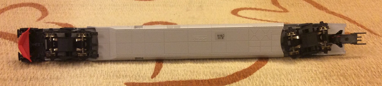

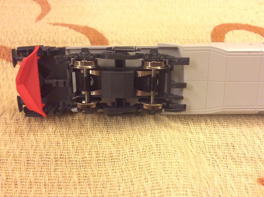

Puoi mettere un paio di foto dei due carrelli visti da sotto?

Certo! Ecco qui

Direi di escludere che possa trattarsi di un problema di posizionamento degli assi, visto che sono isolati al centro.
Nella prima foto che hai postato, cos'è quel pezzettino grigetto che parte in obliquo da sotto la piazzola del secondo filo rosso da sinistra?
Controlla magari anche che non ci siano fili di rame non ben saldati che vanno a finire sulle piazzole vicine.

Ciao, sono riuscito a far funzionare qualcosa, illuminazione e inversione luci!! Grazie a Fabio che mi ha suggerito di controllare i collegamenti, c’erano i 2 fili neri che facevano contatto tra loro.
Ma c’è sempre qualcosa che non va, se provo anche solo a togliere e rimettere la carrozza sui binari, va in corto come prima e devo rimuovere e rinserire in decoder più volte per fare in modo che vada correttamente, quindi immagino che il decoder funzioni della pilota abbia qualcosa che non va....
