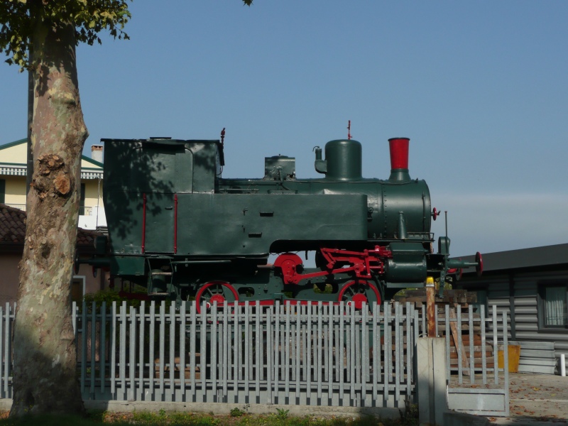

Ieri gita a Musile di Piave.
La locomotiva c'è ancora, e anche in ottime condizioni, ma non dove indicato nei post precedenti: bisogna continuare per qualche centinaio di metri in direzione Venezia, si supera un supermercato Billa posto a sinistra e poi sulla destra, ben visibile, c'è la locomotiva.
Ho fatto quattro chiacchere con il gentile proprietario che la considera come "bene di famiglia" e mi ha raccontato che le parti mancanti, quelle relative all'ingranaggio per la cremagliera, sono state rimosse e abbandonate in occasione del trasporto perchè la locomotiva altrimenti era intrasportabile per il peso eccessivo.
