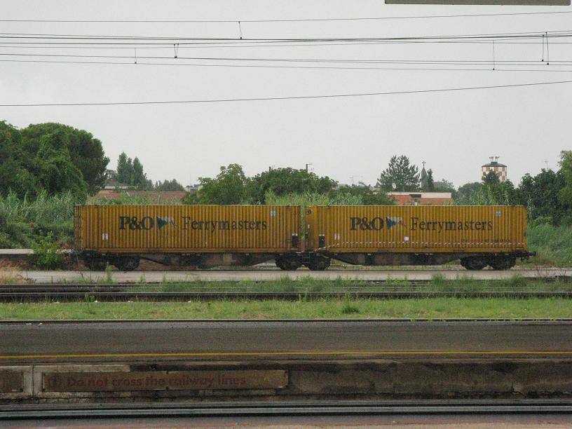

Il carro deragliato, fermo sotto sequestro.
IMG_6683 il carro deragliato.JPG [ 84.14 KiB | Osservato 9818 volte ]
Fermo nello scalo merci di Forlì.
Secondo E444xmpr il deragliamento potrebbe essere stato causato dallo spostamento del carico.
E' un' ipotesi verosimile, dato che veniva da 2 comunicazioni consecutive in deviata.
Lo sbilanciamento del carico, oltre certi limiti, può effettivamente scaricare le ruote da un lato. Se esse si trovano all' esterno di una curva, non avendo più il peso che grava sopra, ma avendone la forza centrifuga, possono scavalcare col bordino e deragliare.
Se la causa fosse questa, il responsabile potrebbe essere lontano, anche fuori Europa.
Pare che, comunque, paghi chi effettua il treno.
