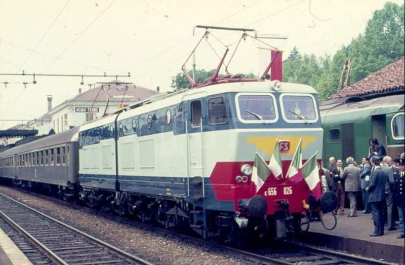

Panto per la continua che si stà alzando sotto al bi filare del trifase..................... ancora un secondo e ZAPPPPPP....... .......... corto circuito MORTALE
Foto pigliata a prestito dal sito "marklin fans"

Dal fondo di questa pagina web: http://www.marklinfan.com/f/topic.asp?TOPIC_ID=2675, da cui è stata "rubata" la foto:
- Il 25 maggio 1976, nella stazione di Acqui Terme, la E.432.008 del deposito di Alessandria, ebbe il mesto onore,
abbassando i pantografi, di chiudere l'epopea del trifase italiano -
- Alle 12.07 dello stesso giorno, la E.656.026, provvista di striscianti allargati, inaugurò ufficialmente
il servizio in corrente continua -

ESATTO infatti anche la fonte tua, dice che anno messo la loco in cc sotto alla 3fase

Caro Taurus,
sei perito industriale, se non erro, ed in campo elettrico o elettronico, giusto ?
Ma non hai capito una fila di cose :
- il cortocircuito, di per sè, non è pericoloso per le persone. Non dà la scossa. Il pericolo, nel cortocircuito, è l' eccesso di corrente che può innescare incendi
- nella conversione da trifase a continua, ci fù un periodo di transizione durante il quale il bifilare era alimentato in corrente continua : i fili aerei portavano entrambi il positivo, collegati assieme nella SSE (SottoStazione Elettrica). Per captare corrente i pantografi di alcune locomotive a CC (Corrente Continua) furono dotati di uno strisciante più largo, chiamati confidenzialmente i "ciabattoni"
- durante le prove di alimentazione a CC, la tensione di linea veniva commutata, a seconda delle necessità, a CA 3600 V 3~ o a 3000 V CC
Successe ad un E656 che, per errore, alzò i pantografi coi "ciabattoni" mentre la linea era alimentata in trifase. Il botto ci fù e fu doppio :
- lo strisciante largo mise in contatto le due fasi aeree, immagino con sfiammata, botto e sicuramente con scatto delle protezioni della SottoStazione
- la captazione di tensione alternata, se pur monofase, ma a tensione maggiore, causò danni alla locomotiva. Danni non irreparabili.

Quel che stiamo tentando di dirti è che il 656 della foto ha GIA' i pantografi in presa e stà tittando la 3000 V corrente continua. Non scoppia nulla, nessun botto.
Nel caso del 656 che ha alzato i pantografi sotto la tensione sbagliata, non si è fatto male nessuno.
Inoltre, anche in caso di corto circuito, non c' è pericolo per le persone vicine, dato che esse non sono in contatto con la tensione.
