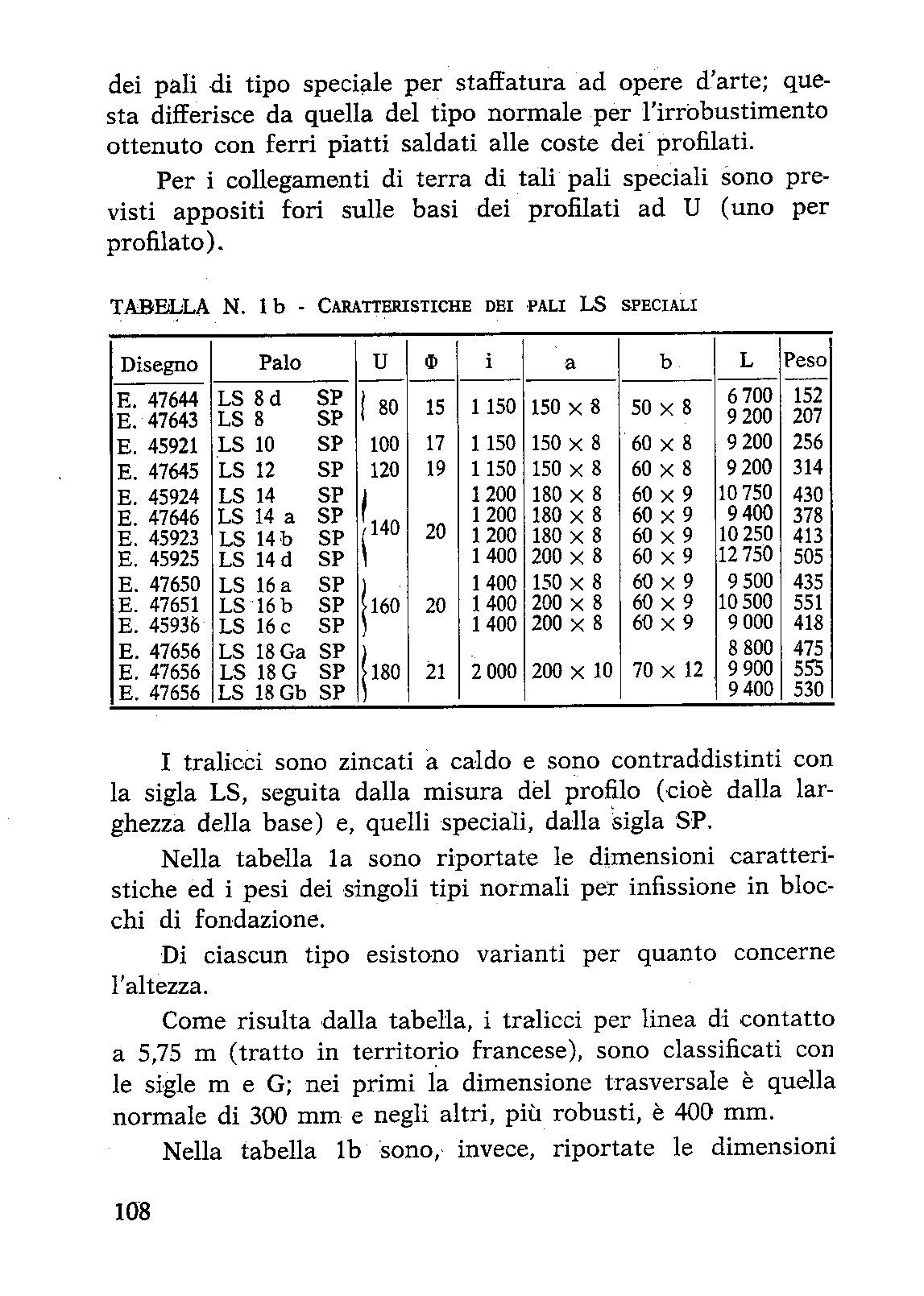

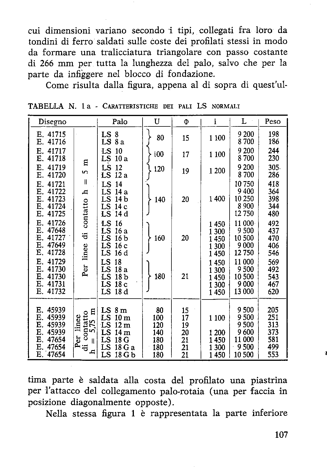

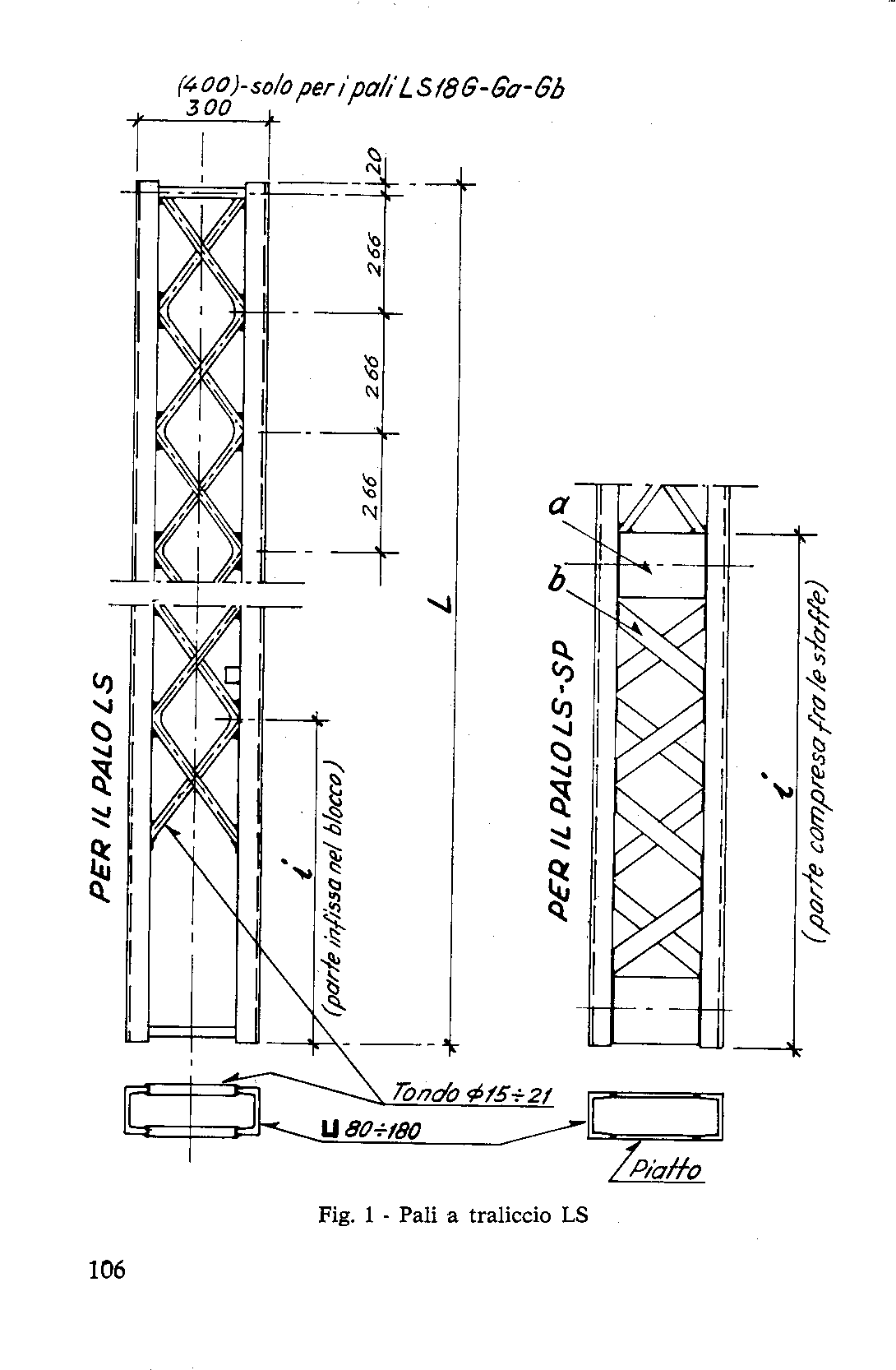

Buongiorno,
qualcuno conosce le misure laterali dei pali LS (esempio Palo tipo LS 16-bs)?
Mi occorre in particolare la misura del lato "corto" del traliccio.
 Oggetto del messaggio: Re: Misure palo LS a traliccio
MessaggioInviato: sabato 17 settembre 2016, 9:46
Messaggi: 1768
Io ho questo, non so se ti possa andare bene.
LS-04.GIF [ 36.86 KiB | Osservato 14207 volte ]
LS-05.GIF [ 55.56 KiB | Osservato 14207 volte ]
LS-06.GIF [ 53.57 KiB | Osservato 14207 volte ]
Giancarlo

era proprio questo che cercavo, sarebbe la misura "U" che varia da 80 a 180mm............beh.....GRAZIE!!!!!
gianfranco

Bello il libro delle misure dei pali LS, di quale testo si tratta?
MessaggioInviato: venerdì 25 maggio 2018, 11:10
Messaggi: 1768
Il testo in oggetto è :
"Condutture di contatto per esercizio ad alta velocità"
A cura di L. Pasticci
C.I.F.I. 1972
