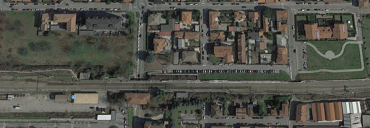

Desio, linea Milano-Chiasso.
Desio.jpg [ 273.84 KiB | Osservato 6003 volte ]
