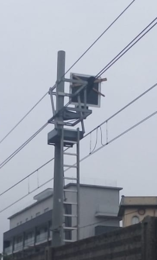

Salve
premetto che non me ne intendo di semafori, ma.…
a me sembra che questo semaforo sia montato nel posto sbagliato
IMG-20191111.jpg [ 71.68 KiB | Osservato 7877 volte ]
la linea e' a doppio binario
e il semaforo e' poco fuori la stazione di lissone in direzione como chiasso
e' stato montato settimana scorsa e non e' ancora funzionante
ciao a tutti
Tiziano
 Oggetto del messaggio: Re: semaforo a vela quadra
MessaggioInviato: lunedì 11 novembre 2019, 23:40
Messaggi: 6420
Il semaforo è posizionato nella giusta posizione, è che non essendo ancora operativo è girato di 180 gradi e presenta le croci indicanti il non funzionamento.
La situazione è tipica delle fasi d'installazione.
MessaggioInviato: martedì 12 novembre 2019, 18:20
Messaggi: 6875
Mi era capitato di vederne girati verso il piano di campagna, ossia di soli 90°. In un caso c'era anche un tecnico che ci lavorava. Si usa spesso anche questa procedura?
MessaggioInviato: martedì 12 novembre 2019, 19:20
Messaggi: 6420
Per quel che ho visto io, praticamente quasi sempre in linea, molto spesso in stazione.
Ad occhio dipende dalla velocità dei treni, se bassa, il macchinista ha il tempo di vedere le croci e quindi capire che il segnale è inattivo.
