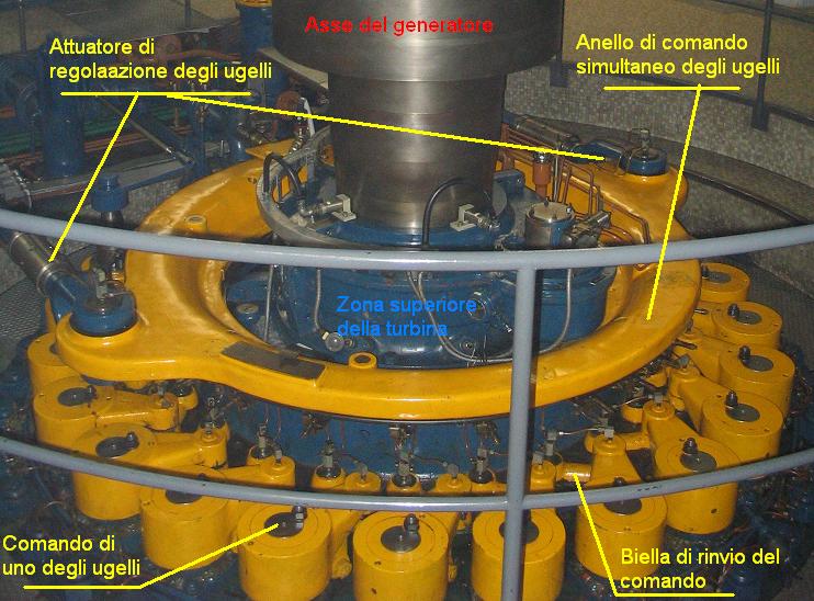

L' inerzia della colonna d' acqua non è una mia deduzione per farmi bello al bar di internet, ma è un problema serio delle centrali. Per compensarne l' effetto ci sono i pozzi piezometrici.
Nel 2005 andai a visitare la centrale elettrica di Soverzene, in Veneto. E' in caverna, in fondo ad un corridoio di 500 m.
Ogni turbina è posta all' arrivo della relativa condotta forzata, appena dopo la valvola di intercettazione.
Al piano superiore è posto il generatore, di dimensioni molto più grandi.
Ecco ciò che si vede di una turbina :
TurbinaSoverzene 10-08-2005 IMG_0956 commentata ridotta.JPG [ 99.59 KiB | Osservato 7876 volte ]
Ci venne anche spiegato che le centrali elettriche non vengono utilizzate a massima potenza, perchè questo porterebbe a seccare i fiumi in certi periodi.

Mattia646 ha scritto:
Che interessante l'applicazione tedesca della centrale idroelettrica, voi che ne sapete di più, esistono casi simili in Italia? Noi siamo un paese ricco di acqua, che puntualmente disperdiamo... :cry:
Alla visita della centrale di Sovrezene mi spiegarono, con mia delusione, che l' idroelettrico non è sfruttato al 100%, per non seccare i fiumi, che non potrebbero essere più utilizzati per l' irrigazione.
