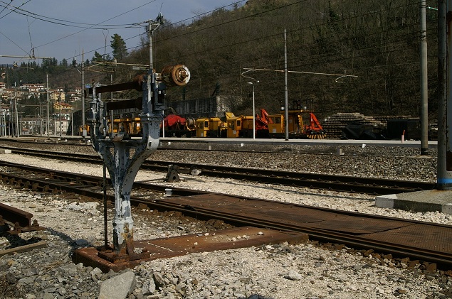

Eccone una senza casotto...
Giancarlo
PICT0512.JPG [ 183.91 KiB | Osservato 4679 volte ]
