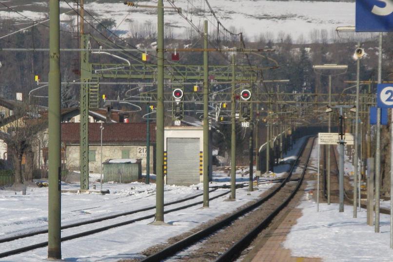

Potrebbe essere una piccola sella di lancio ?
 Oggetto del messaggio: Re: montagne russe?
MessaggioInviato: giovedì 16 febbraio 2012, 23:18
Nome: Stefano Minghetti
Messaggi: 2000
Località: Faenza
Mi sembra una discreta rampa.
Lunga circa 3 carri da 12 m (= 36m), alta circa 2 m, pare del 55/1000 (il limite in linea è del 35/1000).
Oltre ai tre in salita, si vede anche un quarto carro, seminascosto, che non impegna ancora la rampa, ma è in curva rispetto al resto della colonna.

Stefano Minghetti
MessaggioInviato: sabato 18 febbraio 2012, 7:26
Iscritto il: domenica 18 giugno 2006, 0:28
Messaggi: 457
Località: Vittorio Veneto
Interconnessione Anagni tra la linea Roma Napoli AV/AC con la linea Roma Napoli via Cassino
vista più ampia: il tratto evidenziato dal teleobiettivo nella foto, dalla rampa immette in un fascio binari che serve un grande fabbricato industriale (che possa essere lo stabilimento Videocolor/Videocon?). A sinistra, fuori quadro la stazione di Anagni-Fiuggi e il PM Anagni
La misura (il tratto nero) della rampa evidenziata sulla foto risulta di circa 40 metri, 70 metri e più se la misura si prende dalla punta degli aghi del deviatoio di ingresso alla punta del primo deviatoio del fascio (la zona più scura a sinistra del tratto nero di misura) e quindi coerente con l'analisi di ste.klausen21
Non riesco invece a trovare, per ora, una carta tecnica decente.
Per il dislivello io direi 120, max 150 cm, facendo le debite proporzioni di prospettiva, in questo ultimo caso su 40 metri è il 37.5/1000 il che ci può anche stare.
