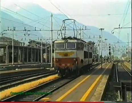

Nel filmato :
https://www.youtube.com/watch?v=LGXMSSoBcoM
si vede un binario tronco che ha il segnale di partenza a doppia vela, mentre gli altri binari, passanti, hanno la vela singola con tabella triangolare.
Tronchino con segnale a doppia vela.JPG [ 28.44 KiB | Osservato 7273 volte ]
Dal filmato mi pare che abbia una deviata e che, quindi, non possa avere la partenza a V, solo a R/V.
Come segnalamento è corretto, ma di solito il R/V lo si mette come partenza da un binario passante su cui si arriva senza limitazioni di velocità, per evitare confusione con un V e triangolo. Di notte il triangolo potrebbe non essere visto, se non all' ultimo momento, col pericolo di affrontare la deviata troppo velocemente.
Quindi non capisco perchè mettere un segnale più costoso, a doppia vela, dove un vela singola con triangolo avrebbe la stessa funzione.
Da un altro filmato che ho visto mi sembra che oggi il tronco non abbia più il segnale.
Qualcuno ha una spiegazione ?

Quel segnale esiste eccome!
Il segnale di partenza del binario 3 di domo e un segnale comune a più binari che comanda le partenze dal binario tronco e dal binario 3.
La particolarità della stazione di Domodossola è che non ha il corretto tracciato in uscita.

Del motivo per cui detto segnale è a doppia vela potrei azzardare una tesi.
Il binario 3 è il binario da cui partono, salvo caso particolari, tutti i viaggiatori dalla Svizzera per cui è quello di "transito" verso Milano.
Per esempio, a Milano Centrale i binari da cui si esce a 60 km/h sono dotati di doppia vela.

Grazie della spiegazione Ivan.
Dal filmato non si capisce (non avevo capito) che è un segnale comune a più binari.
Quindi, diversamente da quanto avevo arguito, esso è il segnale di partenza dal binario 3 e per semplificazione di impianto è anche il segnale di partenza del binario tronco. Questo può essere il motivo per cui non è un segnale a vela singola con triangolo.
Non ho trovato nel sito RFI il piano schematico di Domodossola, con indicazione dei possibili aspetti dei segnali.
Sai se può avere, Domodossola, la possibilità del libero transito sul binario 3 ?
