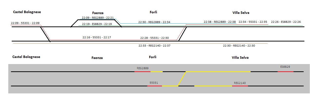

La rivista "La tecnica Professionale" lo intitolerebbe :
ESERCITAZIONI DI MOVIMENTO
Mercoledì 8/5 è passato un merci dispari (direzione sud) a destra, ovvero sul binario 1, uscendo col segnale R/V per tornare sul binario di sinistra.
Contemporaneamente stava entrando sul binario 2 un regionale avente fermata.
Appena sfilato il merci, sullo stesso binario 1 ed in direzione opposta è arrivato un regionale pari (direzione nord).
Poco prima di tutto questo era passato un ES in direzione sud.
Grazie agli M42 di Omnibus ho ricostruito la sequenza ed i movimenti, che erano stati i seguenti :
Sorpasso 2019-05-08 - 1.jpg [ 73.58 KiB | Osservato 8028 volte ]
Nel primo ho disegnato la sequenza dei treni, con le posizioni ai vari orari indicati (arrivo e partenza).
Nel secondo ho fotografato la situazione alle 22:30.
Il merci ha fatto slalom frà treni passeggeri.
E' stato mandato a destra a Castel Bolognese, è transitato a destra a Faenza, col regionale dispari fermo per precedenza.
A Faenza ha superato il regionale, fermo per precedenza all' ES.
E' stato superato dall' ES frà Faenza e Forlì.
E' tornato a sinistra in uscita da Forlì mentre arrivava il regionale.
Ha, così, lasciato il binario per il regionale in senso opposto.
Sarebbe bello vederle anche nei plastici, queste cose.
Forse, col tempo.
Stefano Minghetti
