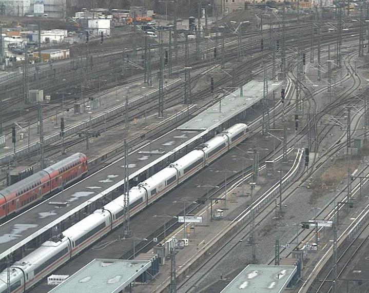

Terminate le limitazioni in conseguenza al deragliamento del 1-10-2012.
L' ICE in partenza stà per imboccare il ramo a sx dello scambio, percorrendo il ramo che fino a qualche gg fà era interdetto :

Bella segnalazione!
speriamo non deragli,stavolta :roll:

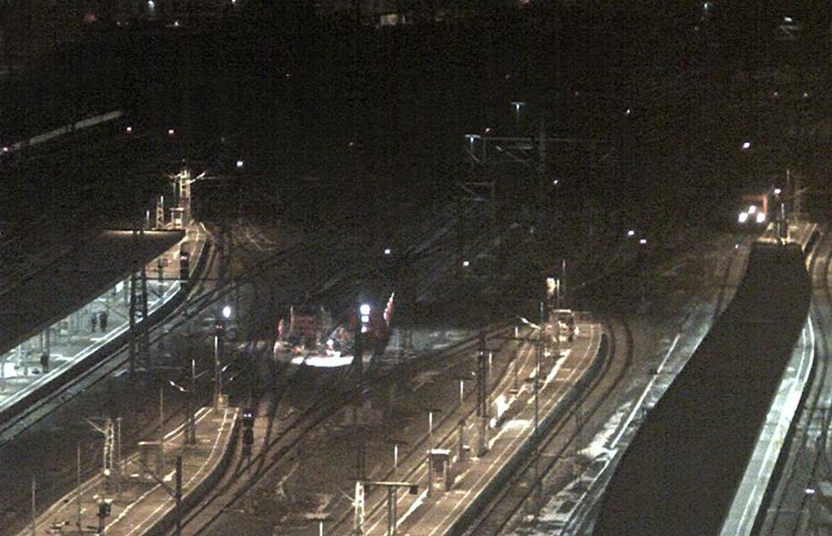

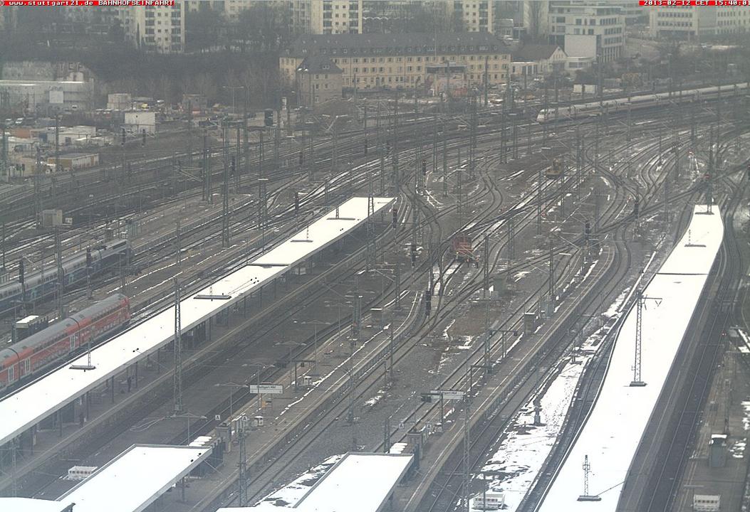

Sono in corso le operazioni di recupero di una locomotiva da manovra sviata oggi pomeriggio.
Stuttgart - 12-02-2013 recupero locomotiva deragliata - già allineata al binario.JPG
Stuttgart - 12-02-2013 recupero locomotiva deragliata - già allineata al binario.JPG [ 92.09 KiB | Osservato 3285 volte ]
Ed eccola appena arrivato il carro soccorso.
Stuttgart - 12-02-2013 macchina da manovra deragliata.JPG [ 145.28 KiB | Osservato 3285 volte ]
E' come nei plastici. Quando si sfila non c' è più pace. Poi si prendono provvedimenti, e le cose si sistemano.
Altre volte, invece, è una banalità. Come per esempio un guasto alla locomotiva. Chissà in questo caso cosa è stato ?

Strano,è un pezzo di rettilineo,quello.....o che è sviata sullo scambio e il macchinista si è accorto dopo qualche metro,ma mi sembra alquanto improbabile :roll: :roll: :roll: :roll:
 Oggetto del messaggio: Re: STUTTGART - Webcam
MessaggioInviato: sabato 16 febbraio 2013, 20:45
Nome: Stefano Minghetti
Messaggi: 2000
Località: Faenza
Mi dà l' idea che arrivasse dal binario di stazione, e che sia sviata sullo scambio destro che segue quello sinistro.
Lo scambio è lungo circa 25 m, e mi pare che altrettanto o poco meno ci sia dalla fine di esso alla locomotiva.
Se la locomotiva fosse sviata prima del cuore, direi che sarebbe uscita secondo la linea media fra i due rami dello scambio.
Supponendo, invece, lo svio nei pressi del cuore o appena dopo, si è fermata in circa 20..30 m.
In frenata rapida e con l' attrito dovuto allo svio, si può ipotizzare una decelerazione di circa 2 m/s^2.
v = a * t
s = 1/2 * a * t^2
da cui v = SQR(2 * a * s)
Il calcolo darebbe una velocità iniziale di circa 32 km/h, che è verosimile.
In Germania le deviate ordinarie sono a 40 km/h.
Mi pare una locomotiva a bielle, forse una tre assi (chi sà, parli !). Se è deragliato il primo asse, fino a che non sono deragliati gli altri, il macchinista potrebbe aver avuto una percezione ritardata del deragliamento.
Quanto alla causa. Quelle che mi vengono in mente potrebbero essere :
- cedimento dello scambio o della giunzione in uscita sotto carico (p. es. massicciata un po' bassa, e il binario/scambio si abbassa a causa del peso)
- cedimento di una sospensione della locomotiva (meno probabile)
- cedimento di una biella che poi punta per terra (ma è più probabile nel modellismo)
Quanto alla prima ipotesi, il cedimento sotto carico dell' armamento, è verosimile, dato che i veicoli a carrelli tollerano maggiori dislivelli e sghembi più pronunciati.
Sono mie ipotesi, quindi prendetele con le molle (evitando di farle scaricare, generando un altro deragliamento ...)
