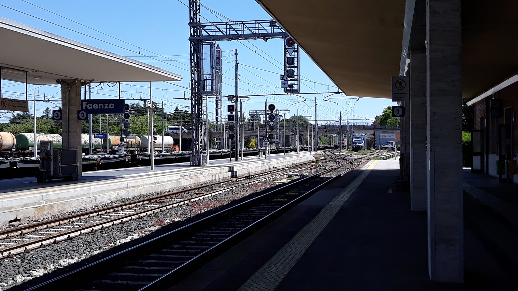

… però …
20200504_131648 al25perCento.jpg [ 270.28 KiB | Osservato 15983 volte ]
Faenza, dei 4 segnali a doppia vela che si vedono :
- il primo a sx, appena fuori dal cartello località, è la partenza in corretto tracciato verso Rimini. Binario 4
- il secondo, a vele quadre, è la stessa partenza in C.T. per il binario di dx. Binario 3
- il terzo, più lontano e più alto è la partenza in C.T. verso Granarolo - Ravenna. Binario 5
- il quarto è il segnale di partenza, in deviata, dal binario 2
Quest' ultimo non riuscivo a capirlo.
In origine era stato attivato a vela singola e triangolo. Ok, si esce in deviata su scambio incrocio : velocità massima 30.
Poi, non molto tempo fa, è stata aggiunta la seconda vela. E andrebbe bene, se si togliesse il triangolo, per partire Rosso/Verde (o Rosso/Giallo).
I segnali che si vedono possono essere concatenati con quelli di blocco automatico in direzione Forlì, credo anche verso il binario di dx.

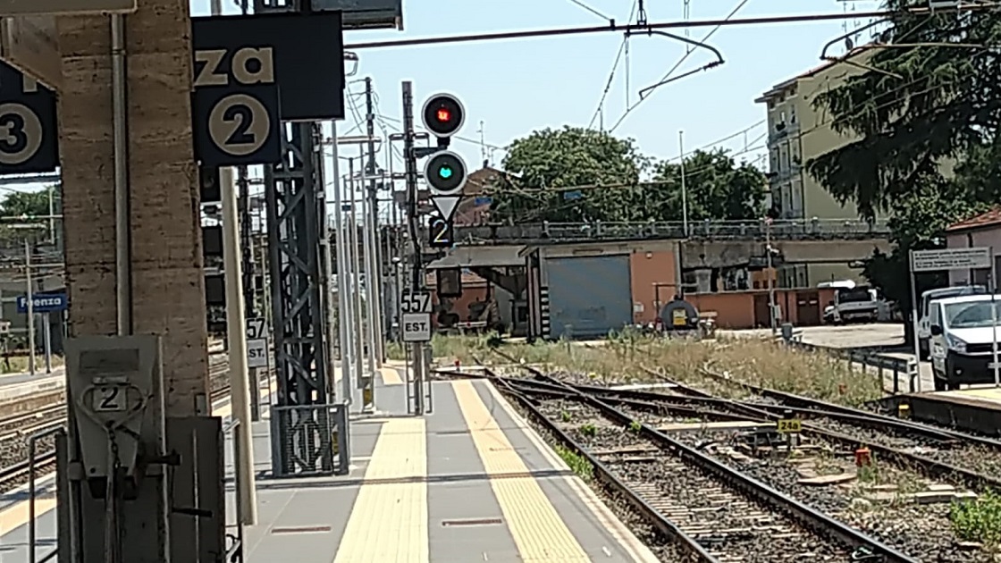

Di seguito al mio intervento del 12 maggio, qualche giorno fà l' amico Roberto Cervone mi ha mandato la foto del segnale del binario 2 a via libera :
Roberto Cervone - via libera binario 2 Faenza verso Forlì - IMG-20210731-WA0000 al 70percento.jpg
Roberto Cervone - via libera binario 2 Faenza verso Forlì - IMG-20210731-WA0000 al 70percento.jpg [ 290.61 KiB | Osservato 10520 volte ]
L' aspetto è Rosso / Verde.
