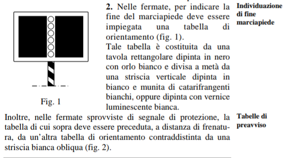

Secondo voi nelle Stazioni piccole della Linea Viterbo- Attigliano/Orte ci sono le Tabelle di Orientamento Per Fermate In Piena Linea?:
https://www.segnalifs.it/sfi/it/sa/2014 ... egnali.htm
Per esempio la Stazione di Grotte Santo Stefano.
Saluti a tutti.
Federico Aquilanti
 Oggetto del messaggio: Re: Tabelle di fermata nelle stazioni medio-piccole
MessaggioInviato: venerdì 6 gennaio 2023, 21:29
Messaggi: 501
Località: Venezia
Buonasera,
Premetto che non conosco la linea in questione, a norma RS art.65bis le tabelle si devono mettere obbligatoriamente nelle fermate.
Se si tratta di stazioni non dovrebbero esserci, ma anche qui in Veneto per esempio esistono eccezioni con stazioni con tabelle, nel caso in cui il marciapiede e il punto di normale fermata siano di difficile individuazione (es FV decentrato, segnali di partenza lontani).
Altro uso eccezionale, ma temporaneo, quando lavori ai marciapiedi ne accorciano l'estensione e quindi va indicato al macchinista dove fermarsi (contestualmente si dà una prescrizione).
