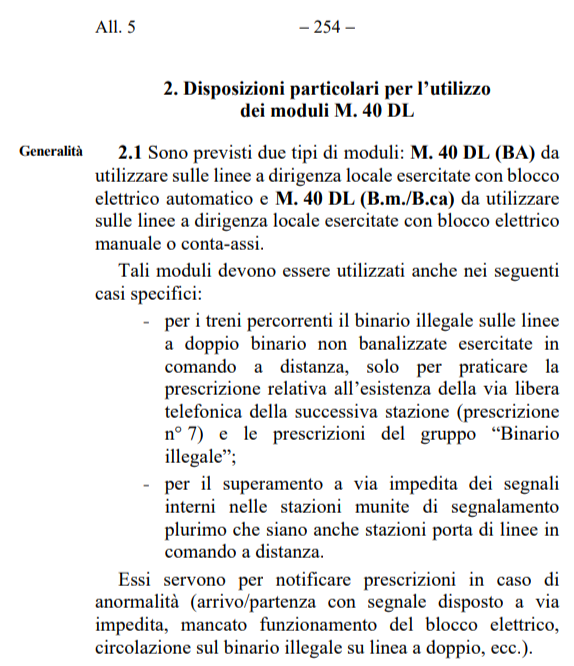

Riporto un estratto del Regolamento Circolazione Treni.
Il primo caso prevede un tratto di linea a doppio binario non banalizzata ma gestita in telecomando; nel caso di circolazione a binario unico, con invio sul binario illegale, bisogna presenziare le due stazioni limitrofe e usare le prescrizioni del M40DL non previste su M40telec. Non so se questa fattispecie sia mai stata attuata...
Il secondo caso invece, più comune, parla di movimenti interni a stazioni con segnalamento plurimo su linee telecomandate.
Michele

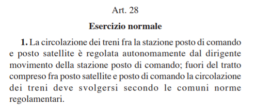

Qualora dovessi superare un segnale a via impedita di protezione o partenza interno, che voci dell'm40 dl mi deve dare il rdc?Immagine
Inviato dal mio SM-S901B utilizzando Tapatalk
 Oggetto del messaggio: Re: DCO e BEM
MessaggioInviato: domenica 26 maggio 2024, 19:56
Messaggi: 501
Località: Venezia
Buonasera
Il telecomando punto-punto non cambia il sistema di esercizio della linea che resta dirigenza locale (con o senza DC)... La linea non è telecomandata, ma fra posto comando e il posto satellite il Dirigente Posto Comando usa le norme delle DET (vedi estratto), non è la stessa cosa...
Se poi un DM va a presenziare il posto satellite si tornano ad usare le norme comuni del RCT, invece se un DM presenzia una stazione telecomandata su linea con DCO la linea resta telecomandata e la stazione è definita "porta".
Michele

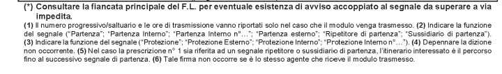

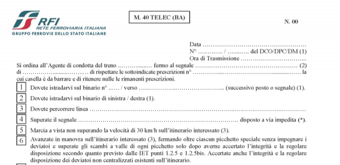

Per movimenti a via impedita prescrizioni:
1 partenza o 2 protezione
e sempre la 3 marcia a vista non superando 30km/h sull'itinerario.
Michele
Screenshot_20240525-184311~3.png [ 49.23 KiB | Osservato 10723 volte ]

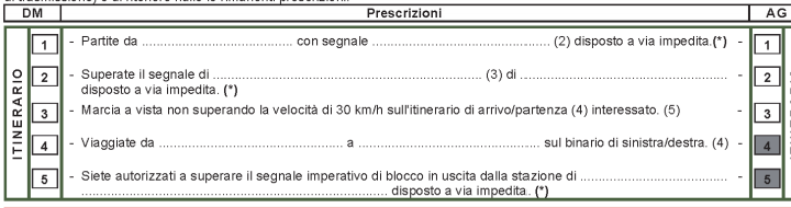

Se siamo in telecomando e il dco perde il controllo dell'itinerario, dato che non c'è la voce dell'avanzamento in manovra bisogna scriverlo nella voce 22?
MessaggioInviato: lunedì 27 maggio 2024, 19:54
Messaggi: 501
Località: Venezia
Il DCO usa sempre il modulo M40Telec, anche per i segnali interni di una stazione telecomandata, invece è il DM che presenzia una stazione porta su linea telecomandata ad usare il modulo M40DL per i segnali interni.
Vedi nota 2 sul TELEC
Michele

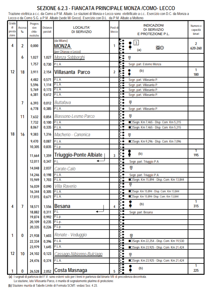

Buonasera,

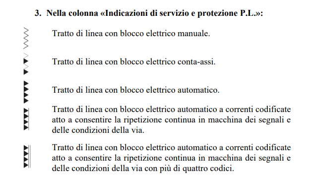

Linee con BEM e DC ci sono state e ce ne sono ancora!
Il DC coordina l'operato dei DM indipendentemente dal regime di circolazione, cioè dal blocco utilizzato.
Con l'aumentare del numero dei treni si è passati dalla Dirigenza Locale "pura" alla Dirigenza Centrale; passo successivo, ancora in corso per certe linee, il DCO con i vari sistemi CTC/SCC/ACCM.
Sulla Mestre-Udine ricordo 25 anni fa il BEM fra Sacile e Conegliano (con 2 posti di blocco intermedi con relativi Guardia blocco) e DC solo di giorno.
Michele
