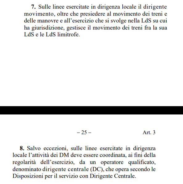

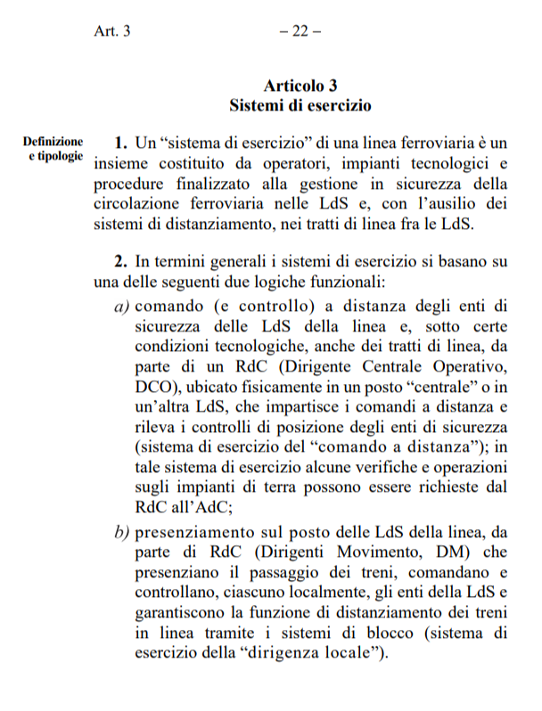

Semplificando molto, sulle linee a DL ci sono i DM ai quali è affidata la sicurezza della circolazione.
Sulle linee a maggior traffico poi l'operato dei DM è coordinato dal DC che ha responsabilità solo sulla regolarità della circolazione (stabilisce la successione dei treni, incroci, precedenze, autorizza i DM a concedere interruzioni, ecc).
Allego stralcio del RCT regolamento per la circolazione dei treni.
Michele
Screenshot_20240703-185543~2.png [ 151.87 KiB | Osservato 5002 volte ]
Screenshot_20240703-185610~2.png [ 56.7 KiB | Osservato 5002 volte ]
