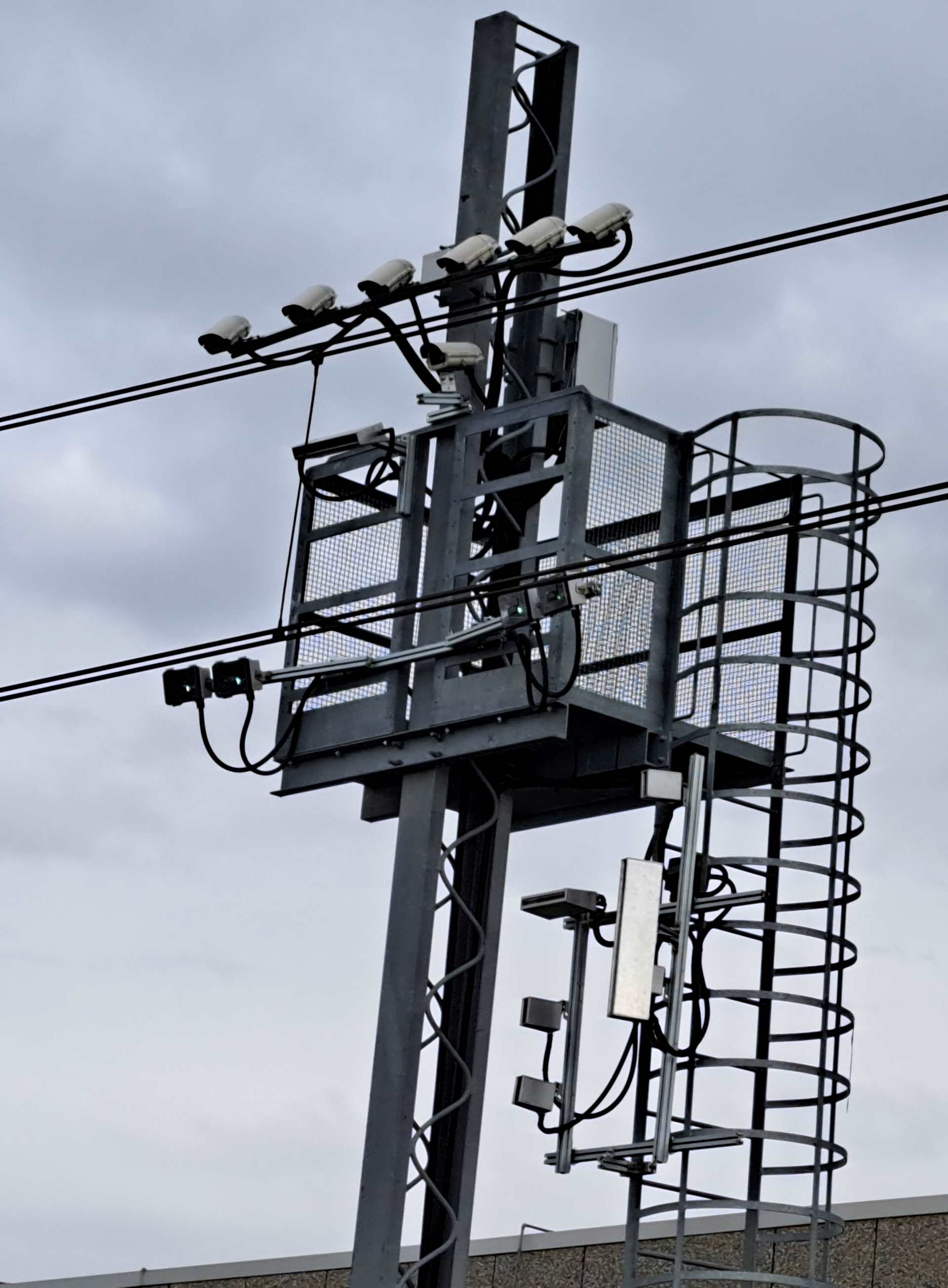

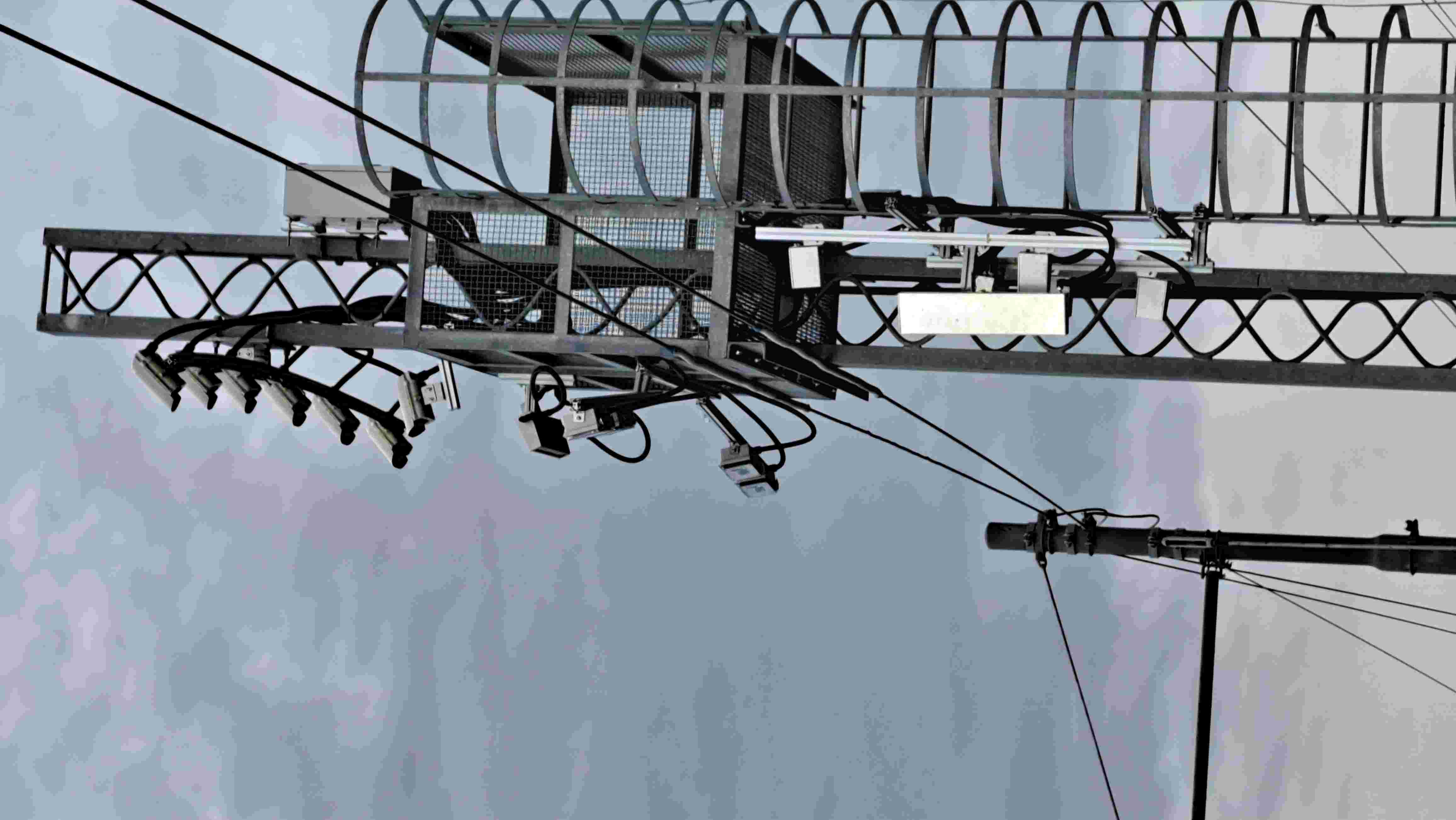

Ciao a tutti. Durante una visita alla stazione di Rho fiera mi sono imbattuto in queste strutture. Sono posizionate su tutti i binari in uscita verso Varese/Torino sia sulla linea AV che sulla linea normale. Sembrerebbe una stazione di controllo ma tutto il dispiegamento di telecamere è davvero importante. Inoltre ho notato che non per tutti i treni ma al passaggio del convoglio scatta un flash. Voi che ne dite? ciao

Controlla automaticamente lo stato di usura e di eventuali danni sui pantografi, in modo da segnalare in tempo reale i mezzi con danni ai pantografi che potrebbero provocare danni alla linea aerea. Ci sono anche, ad esempio nei pressi di Pioltello, sulla Milano - Verona o a Pescantina sulla Verona - Brennero.

Grazie Aiupira della preziosa informazione. Avevo pensato a qualcosa del genere vista la "BATTERIA" di telecamere impiegate e soprattutto la disposizione ma non ne ero sicuro. Grazie ancora :wink:
