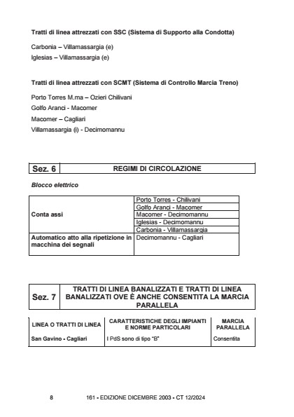

Tratti di linea banalizzati nel compartimento di Cagliari.
Sez 7 FCL 161 CA da 2026-04-09 pag 8 conv 0.jpeg [ 44.16 KiB | Osservato 3006 volte ]

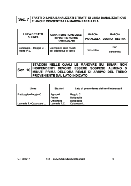

Tratti di linea banalizzati nel compartimento di Reggio di Calabria.
Sez 7 FCL 141 RC da 2026-01-16 pag 9.png [ 32.58 KiB | Osservato 2852 volte ]

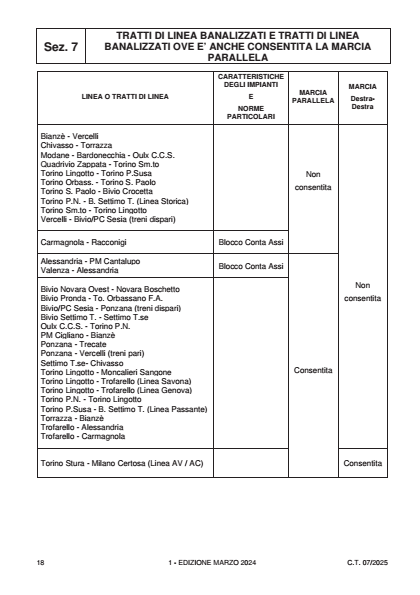

Tratti di linea banalizzati nel compartimento di Torino.
Sez 7 FCL 001 TO da 2026-02-15 pag 18.png [ 44.76 KiB | Osservato 2758 volte ]

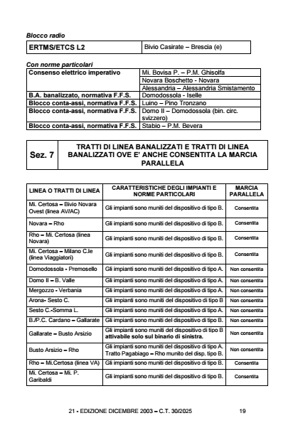

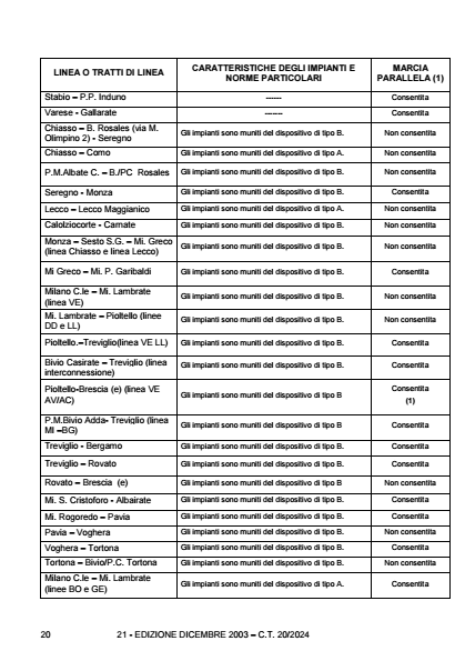

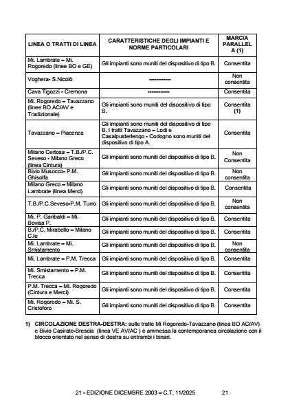

Tratti di linea banalizzati nel compartimento di Milano.
Sez 7 FCL 021 MI da 2026-01-12 pag 19.png [ 60.14 KiB | Osservato 2669 volte ]
Sez 7 FCL 021 MI da 2026-01-12 pag 20.png [ 52.56 KiB | Osservato 2669 volte ]
Sez 7 FCL 021 MI da 2026-01-12 pag 21.png [ 57.81 KiB | Osservato 2669 volte ]

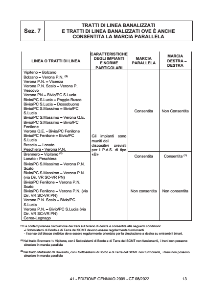

Tratti di linea banalizzati nel compartimento di Verona.
Sez 7 FCL 041 VR da 2026-02-15 pag 13.png [ 48.13 KiB | Osservato 2593 volte ]

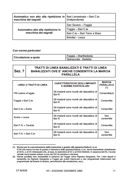

Tratti di linea banalizzati nel compartimento di Bari.
Sez 7 FCL 131 BA da 2026-03-08 pag 11.png [ 56.19 KiB | Osservato 2527 volte ]

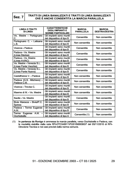

Tratti di linea banalizzati nel compartimento di Venezia.
Sez 7 FCL 051 VE da 2026-03-15 pag 29.png [ 40.36 KiB | Osservato 2382 volte ]
