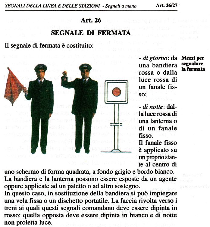

Il segnale di fermata era ancora previsto quando andai in pensione io a fine 2014.
Articolo 26 del Regolamento Segnali.
