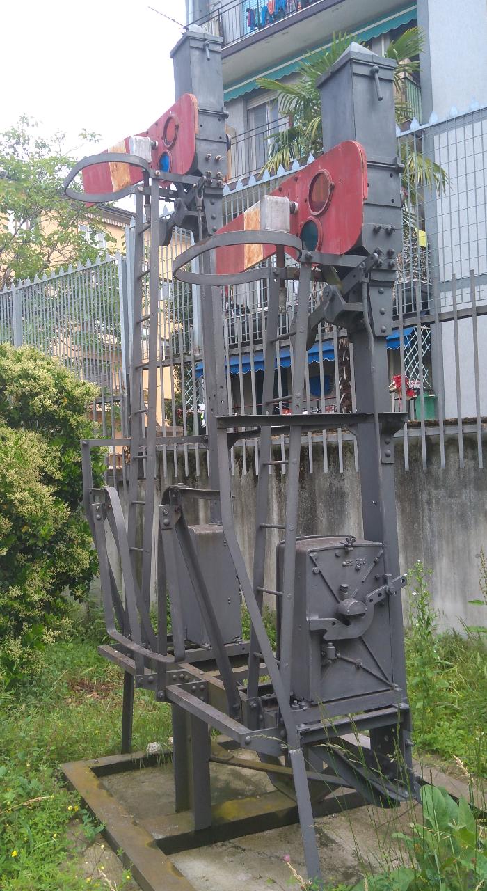

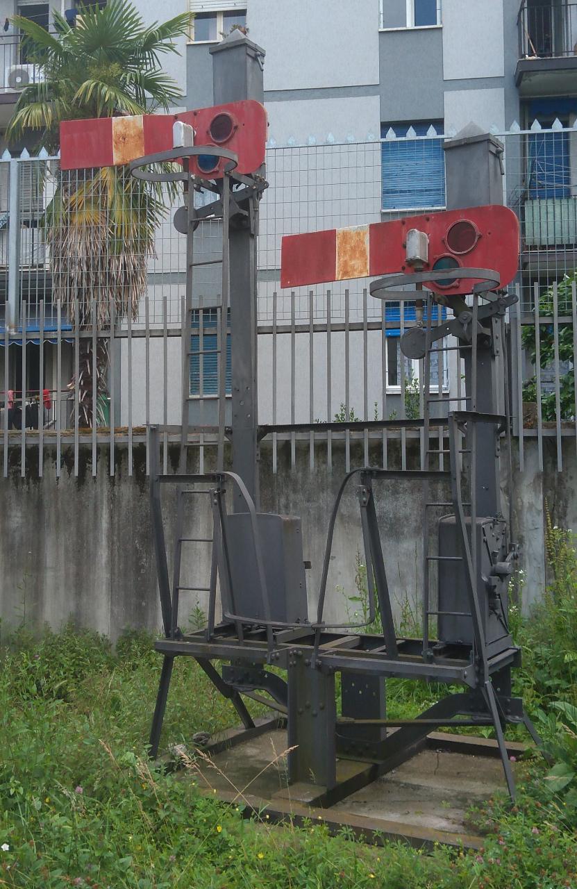

 Oggetto del messaggio: Re: Vecchi segnali italiani
MessaggioInviato: lunedì 11 maggio 2026, 22:03
Messaggi: 501
Località: Venezia
Buonasera

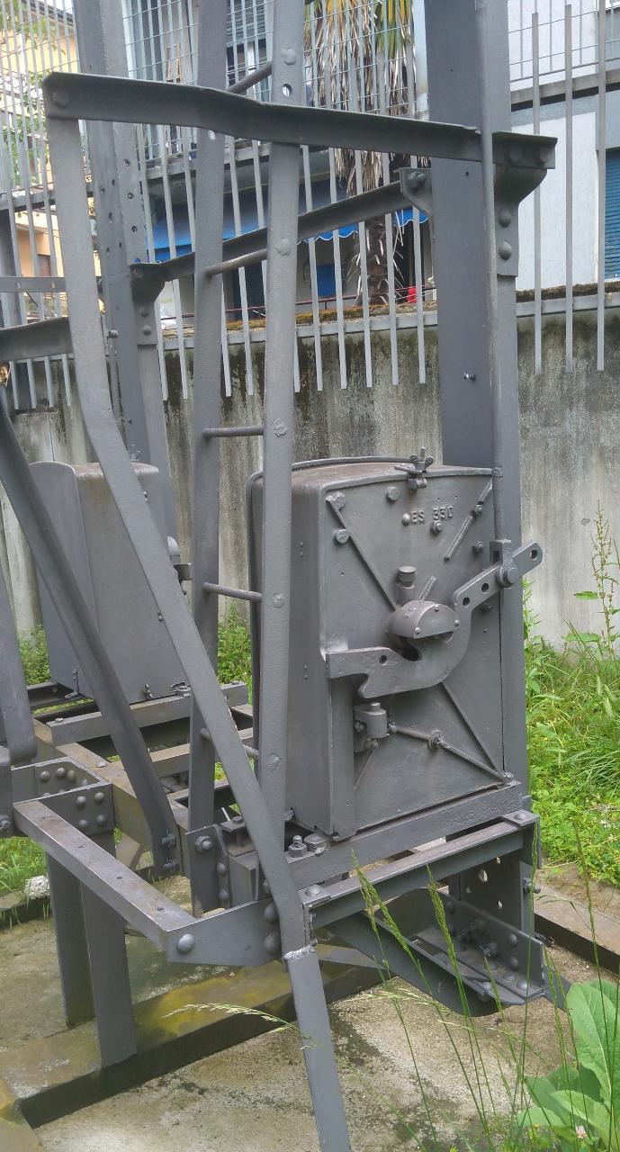

Allego alcune foto del segnale ad ala a candeliere posto presso la sede di RFI di Venezia Mestre.
Come si vede, per praticità di spostamento, è stato "abbassato" e fissato ad una base.
Il dettaglio illustra la cassetta contenente il motore elettrico che azionava l' ala.
Michele
