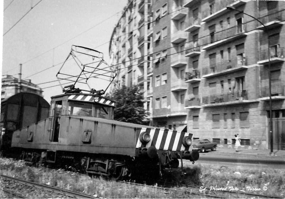

Ecco, in questa rarissima immagine trovata in rete, un locomotore in transito sul raccordo Fiat di via Onorato Vigliani. Il carro ad esso agganciato sembrerebbe una cisterna.
Notare la linea aerea con tanto di catenaria e feeder ma molto leggara, derivata (come del resto il locomotore) dalle tramvie interurbane.

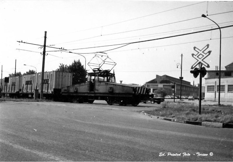

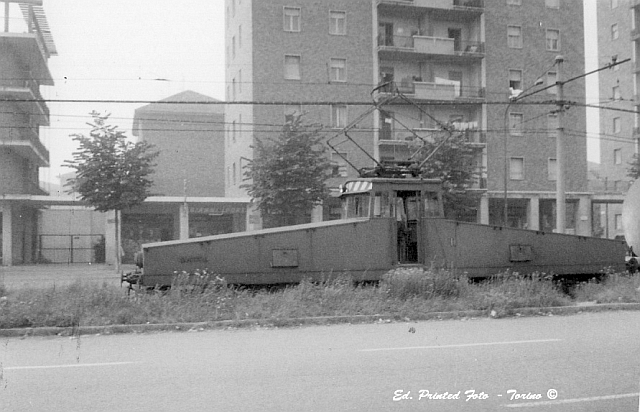

Queste sono altre belle immagini prese in via Vigliani:

L'aspetto per così dire un po' singolare di questi mezzi è dovuto al fatto che in origine erano veicoli per servizio viaggiatori che hanno subito una discutibile ricostruzione della cassa mantenendo il telaio originario; la sproporzionata lunghezza degli avancorpi è dovuta a questo motivo. inoltre, vi era la necessità di aumentare la visibilità adottando una sola cabina di guida con visione a 360° al posto delle due primitive poste alle estremità.
Ricordano molto i numerosi locomotori delle tranvie interurbane in USA, i famosi steeplecars, anche se in genere dotati di telaio più corto e pertanto con linee più aggraziate; esistevano però degli esemplari che in confronto i nostri SATTI erano delle bellezze. Se navigate un po' su internet troverete numerose immagini.

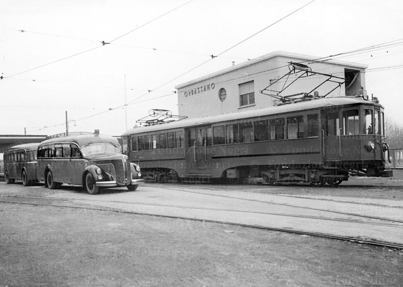

Nella foto qui di seguto l'elettromotrice Satti da cui derivavano i locomotori a carrelli.
Notare la lunghezza esagerata del telaio, ancor più evidente dopo la trasformazione.

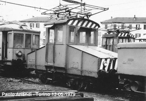

Questo invece è il modello a passo corto, immortalato (un grazie all'autore della foto, che l'ha resa pubblica) nel deposito di via Giordano Bruno.
Dietro di esso si nota un'elettrotrice della ferrovia torino-Rivoli trasformata anch'essa in mezzo di servizio.

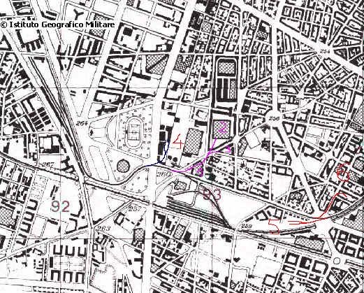

Il binario che parte (partiva) dallo scalo San Paolo e sale (saliva, sigh) a fianco ai due binari diretti a bivio Crocetta/Porta Susa, fino a raggiungere piazza Marmolada, non era altro che la radice di un complesso sistema di raccordi a piano strada che servivano numerose utenze.
A partire da piazza Marmolada un tronco percorreva corso Rosselli in direzione ovest e proseguiva, come abbiamo già visto, sino alla caserma del Genio Ferrovieri di parco Ruffini. Uno scambio in regresso consentiva l'ingresso nella Gradino Legnami (dove ora c'è un palazzone, sull'angolo). Altre diramazioni raccordavano, in almeno 2 punti, gli stabilimenti Lancia ed altre fabbriche minori; un binario terminava in via Renier.
A partire da piazza Marmolada, dove c'erano due scambi al centro dell'attuale rotonda, un altro troncone entrava nello stabilimento Fiat Materferro accanto al dopolovaro FS. Un altro tronco proseguiva lungo corso Lione (con diramazioni per gli altri stabilimenti Fiat Materferro) e terminava nientemeno che nelle OGR.
Chilometri e chilometri, di cui resta, purtroppo, sotanto il ricordo. Un'anziana signora mi raccontava che in corso Rosselli, tra lo scalo S. Paolo e piazza Marmolada, si facevano manovre a vapore, e bisognava chiudere al volo le finestre (la tradotta passava a 1 metro dai muri delle case).
Vedi la mappa allegata, fatta da un altro forumer di cui non ricordo il nome. Non posso garantire l'esattezza ma mi sembra ok.
