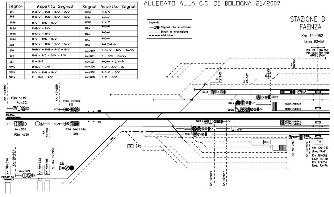

Ragazzi, sto cercando disperatamente il piano schematico dettagliato attuale, della stazione di Faenza. Un enorme grazie a tutti coloro che vorranno aiutarmi. Ciao a presto. :wink: :wink: :wink:

Probabilmente lo avrai già, ma il piano schematico odierno della stazione di Faenza è nella "CC 21-2007 ACC FAENZA 2007".
Estraendolo, si presenta così :
zona ovest
Faenza ACC meta ovest 08-12-2007 16 colori.JPG [ 126.69 KiB | Osservato 2563 volte ]
zona est
Faenza ACC meta est 08-12-2007 16 colori.JPG [ 64.7 KiB | Osservato 2563 volte ]
da sinistra a destra, i segnali : S03d, S07d, S04d, S08d
faenza via libera in deviata ridotta 50%.JPG [ 88.72 KiB | Osservato 2563 volte ]
Le modifiche più appariscenti, varate nel 2007 sono state :
- deviata dal bin. 7 alla linea per Granarolo e vv. (zona est) : velocizzata a 60 km/h
- deviata dal bin. 6 verso Bologna : aggiunto tronchino per ingressi contemporanei da Bologna e da Granarolo
- itinerario dal binario 2 verso Firenze e vv. : introdotto segnalamento per 60 km/h, utilizzando lo scambio già esistente
- sterminio di tutte le marmotte
- ridimensionamento di molti tronchini ed eliminazione scambi in zona nord-ovest fuori dall' ACS
Stefano Minghetti

Ad essere precisi, nel disegno RFI mancano alcuni binari.
Posso aggiungere in rosso quelli in più che si vedono sul lato est (dal cavalcavia) :
Faenza ACC meta est deposito 08-12-2007 16 colori.JPG [ 68.04 KiB | Osservato 2531 volte ]
Per la radice ovest, invece, non ho altre informazioni.
