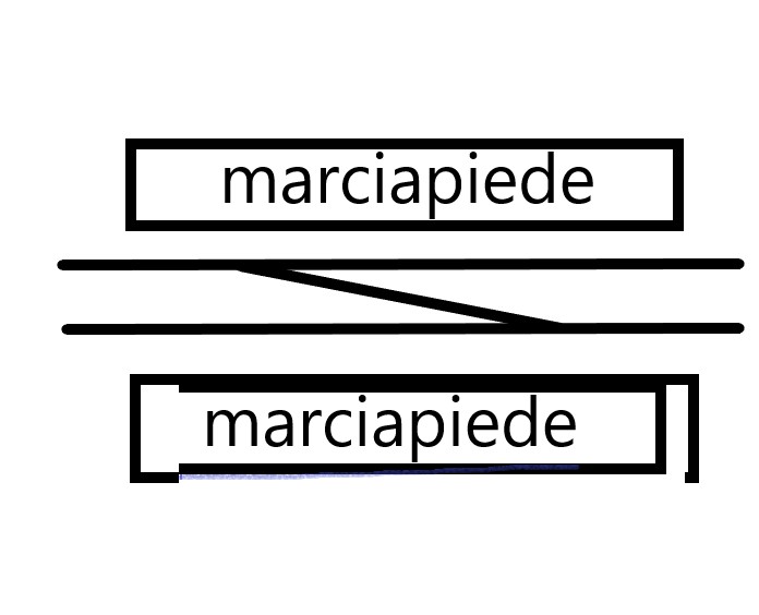

Un saluto a tutti. Vorrei sapere se avete notizia di stazioni con la presenza di deviatoi tra i marciapiedi?

Scusa, ma temo che tu e noi stiamo parlando due lingue diverse. Prova a mettere uno schizzo di cosa intendi.
io intendo una situazione del genere, uno scambio posizionato tra due marciapiedi di stazione
scambio.jpg [ 40.13 KiB | Osservato 17633 volte ]
 Oggetto del messaggio: Re: Deviatoi in stazione
MessaggioInviato: sabato 10 febbraio 2018, 23:45
Messaggi: 6420
Come ti abbiamo già risposto, è una situazione abbastanza normale, anche se non frequente.
