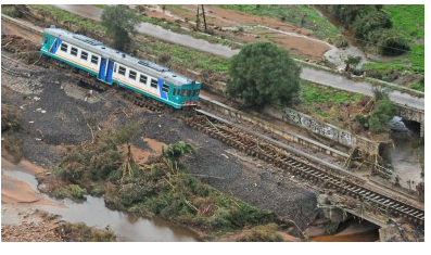

L'attuale stato della rete ferroviaria è disastroso, stamane un macchinista che passa in edicola a prendere il giornale, m'ha detto che forse ci vorrà una settimana per vedere ripristinati i collegamenti. Tra Chilivani e Olbia c'è ferma in linea un'automotrice parzialmente fuori dai binari ed inclinata, Uras e Pabillonis erano col piano binari completamente allagato. Purtroppo stanno arrivando altri temporali, avrebbe fatto molto meno danno la neve. :(

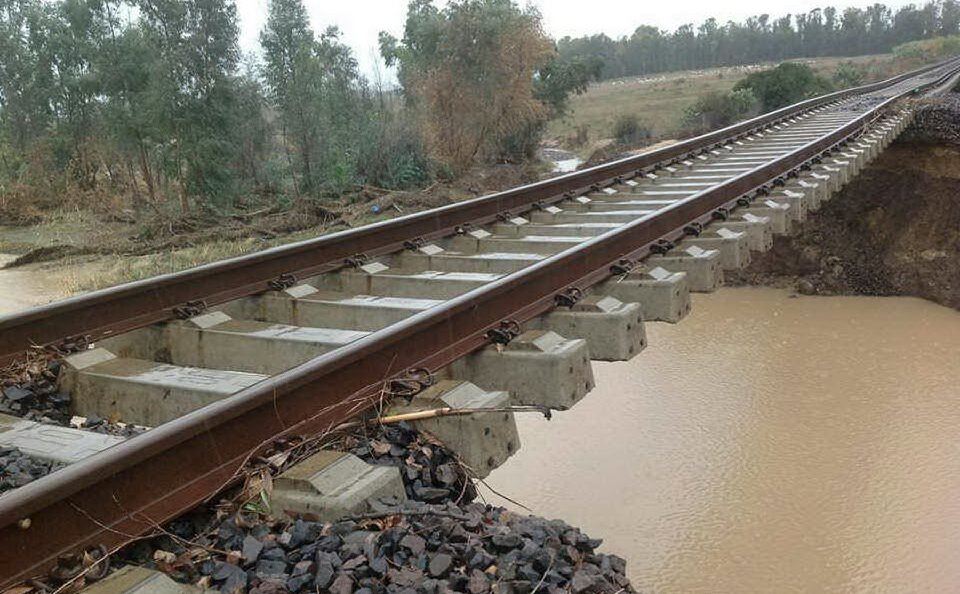

questa....
Capture.PNG [ 242.92 KiB | Osservato 6380 volte ]

Anche verso San Gavino le cose non sono messe meglio ,un ponte è letteralmente sparito ..
san_gavino.jpg [ 122.55 KiB | Osservato 6225 volte ]
