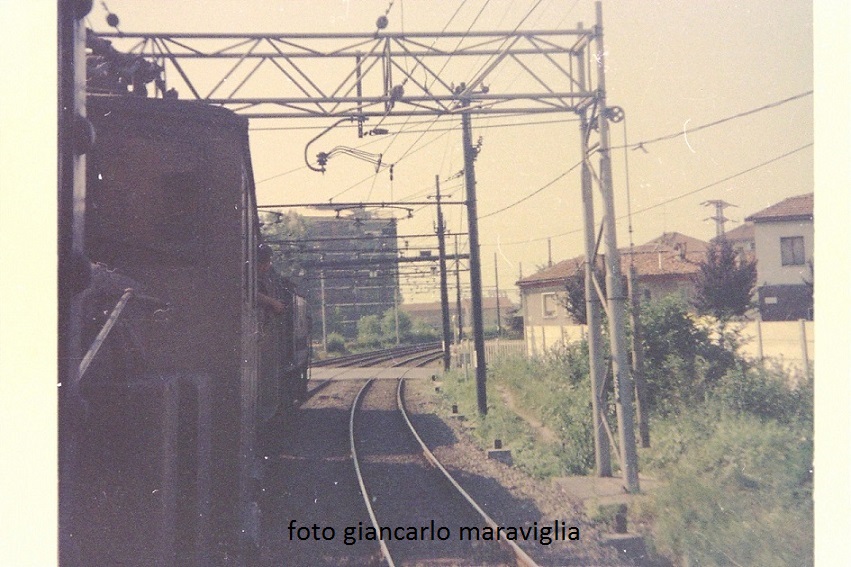

Questa mia brutta e vecchia foto ti può aiutare ?
Uscita da Alessandria verso Cantalupo .... estate 1971
20131123185601_01.jpg [ 186.54 KiB | Osservato 11096 volte ]
Giancarlo
 Oggetto del messaggio: Re: Domanda su stazioni bicorrente
MessaggioInviato: giovedì 1 dicembre 2016, 15:12
Messaggi: 690
Grazie Giancarlo è molto interessante! Si vede chiaramente il ravvicinamento dei fili e il contrappeso per tesare la catenaria della linea in C.C.
