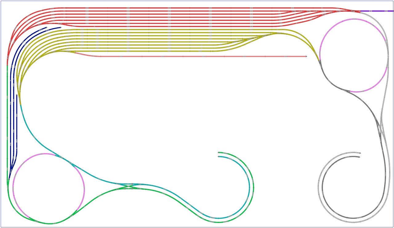

Dunque.... sono intervenuto su tutti (o quasi) i punti critici e questo è il risultato.
- Il fascio più in basso è al limite dei 210 cm, in alcuni binari è anche un po' meno, calcolando un -10 cm sulla destra come limite per evitare collisioni in uscita dagli altri binari
- L'interbinario (Peco lunghi) è di 52 mm (il fascio di prova in rosso al centro usa i Peco medi è l'interbinario è di 46 mm... Non sarebbe male ma mi sa che è troppo poco)
- Non mi sembra ci siano più contro curve o comunque hanno un rettilineo che le divide
- Il piccolo fascio verticale sulla sx non l'ho modificato... non saprei come... basterebbe che almeno un binario fosse sui 95-100 cm utili... ora dovrebbero essere tutti sui 90 cm
6b7c3c_garage.png [ 134.23 KiB | Osservato 6639 volte ]

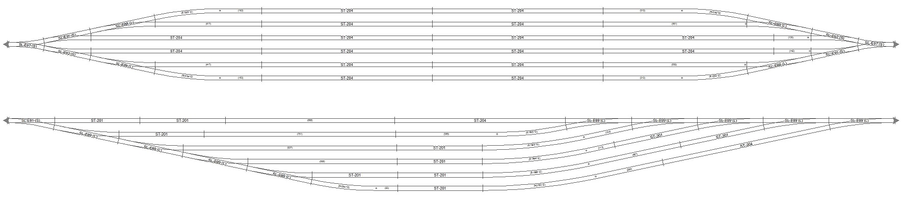

Nella lotta contro i cm io preferirei averne il massimo possibile per quanto riguarda le stazioni nascoste, potresti scegliere una configurazione tipo la prima proposta sotto, a cui ho disegnato a fianco la tua per confronto.
I binari non sono tutti uguali, ma va anche detto che quelli più corti (i 4 laterali) sono circa 5 cm più lunghi di quelli con la tua ultima soluzione, mentre i due centrali sono circa 270 cm; inoltre con un interbinario di 53mm (quindi quasi identico al tuo) tutti i treni sono posteggiati in rettilineo, uno in fianco all'altro, cosa che non guasta (nessun problema di distanza minima in caso di treno fermo in curva).
Spostando verso il basso gli scambi all'ingresso delle due stazioni dovresti riuscire a farcele stare.
fiddle yard.jpg [ 132.58 KiB | Osservato 6569 volte ]

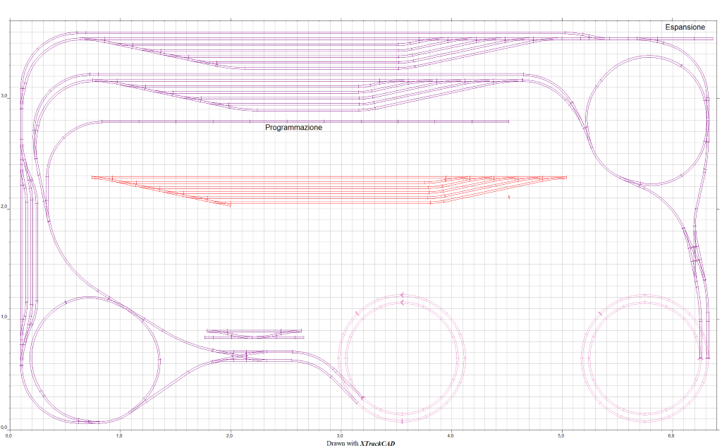

Ci ho provato a mettere mano, in questo modo i binari di ricovero sono molto più lunghi (il più corto è lungo poco più di 2,5 m, ma in genere si sta intorno ai 3-4 metri, il che consente di ricoverare sequenzialmente due convogli più corti sullo stesso binario. In genere ho comunque cercato di ampliare al massimo i raggi di curvatura.
danilomariotti sf.jpg [ 173.71 KiB | Osservato 6522 volte ]

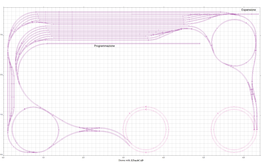

Dopo la pausa "pasquale" ecco la versione credo ormai definitiva del piano nascosto.
6b7c3d_garage.png [ 131.29 KiB | Osservato 6049 volte ]
I "tronchini" verticali sulla sx sono diventati passanti, anche se più corti ma dovrebbero ospitare una coppia di aln668 (50 cm) e un Jazz (85 cm) ed in previsione un altro locale max 95-100 cm. La soluzione con i due tripli avrebbe il binario di sx di circa 120 cm, anche se questo significherebbe poi avere il binario di transito in deviata.. non so se alla lunga può essere un problema...
Ora ho però un dubbio sul tracciato della secondaria: io ho praticamente nascosto tutti gli angoli in galleria, anche se i due in alto potrebbero avere anche raggi molto più ampi e quindi magari restare visibili. E' il caso di chiuderli tutti o magari scoprirne uno?
Questo perché mi piacerebbe avere, sempre che sia una cosa sensata, un tratto piuttosto lungo dove ammirare i convogli sfilare (penso ad una Freccia o ad un merci molto lungo). Questo non è possibile nella linea principale a causa della stazione principale ma potrebbe esserlo sulla secondaria. Quindi stavo pensando o alla curva in alto a sinistra, dandole un raggio molto più ampio e togliendo la galleria oppure alla curva in alto a destra ma non volevo perdere il doppio binario di scambio (che però potrebbe diventare visibile ed magari essere altrettanto interessante).
