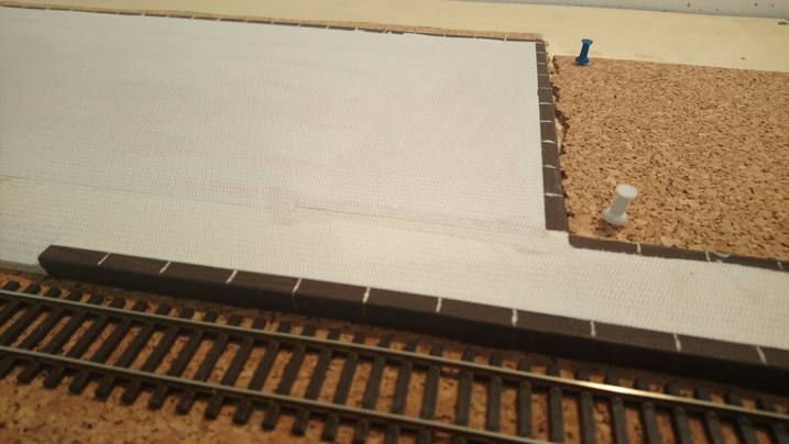

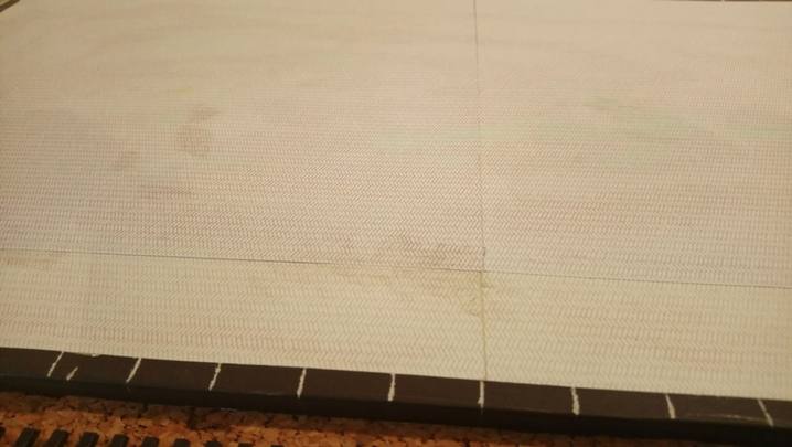

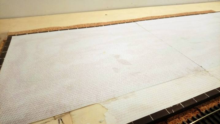

Ciao AXEL,
come mi hai richiesto ti allego le fotografie del mio marciapiede. Io credo che probabilmente sia un problema di carta troppo sottile che lascia un po' trasparire il tutto. Non far caso alle giunzioni, so che dovrò comunque rifarle.
Che pensi: meglio rifare tutto o provare a ricoprire con un nuovo strato di carta così da meglio uniformare il tutto?
Grazie per la disponibilità

Che tipo di colla usi?Sicuramente è la colla a non andare bene, oppure ne metti troppa e ciò la fa penetrare in superficie...Credo :roll:

Ciao AXEL,
utilizzo semplice colla vinilica stesa a pennello sulla superficie di base. Credi che un secondo strato può essere di aiuto?
Grazie per la disponibilità.
Luciano

Ecco!
Non devi usare colla a base di acqua.Usa colle tipo bostick.Oppure se lo spessore non ti crea problemi, va bene anche il nastro biadesivo.

Ciao AXEL,
grazie ancora per i suggerimenti. In ogni caso credi che una colla stick, di quelle che si trovano in cartoleria, possa andare bene per incollare la carta alla base del marciapiede senza macchie?
Grazie ancora
Luciano

La cosa più sicura è fare una prova su un pezzo di scarto...

Se posso intromettermi, sconsiglio l' uso di colle in stick anche perché con il tempo cristallizzano e viene via tutto.
L' ideale sarebbe una colla tipo bostik da stendere con una spatola per uno strato molto sottile su cui appoggiare la stampata.
Il lavoro proposto da Axel è molto limitato, per "tappezzare" una grande superficie occorre fare un collage esagerato. Sarebbe il caso di realizzare un disegno ad hoc da stampare in un service/copisteria.
Se ti servisse una mano, fammi sapere!
Come non darti ragione Salvuzzo mio :D

Buongiorno a voi,
grazie di nuovo a tutti per le risposte. Tuttavia in questo momento, a valle dei vostri commenti, mi trovo in difficoltà. A questo punto in che modo posso realizzarli questi "benedetti" marciapiedi di stazione? :?:
Se la tecnica di AXEL non è efficace su grandi superfici, che approccio mi consigliate di utilizzare?
Grazie a tutti.
Luciano
