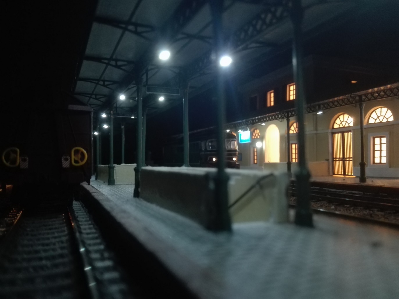

Ciao Filippo, ti ringrazio. Sotto la pensilina ho usato 6 led smd 4014 luce bianca 6500K in serie con una resistenza di 15kohm, ma l'ideale sarebbe 13/12k secondo me, infatti conto di ridurla per aumentare un pò la luminosità

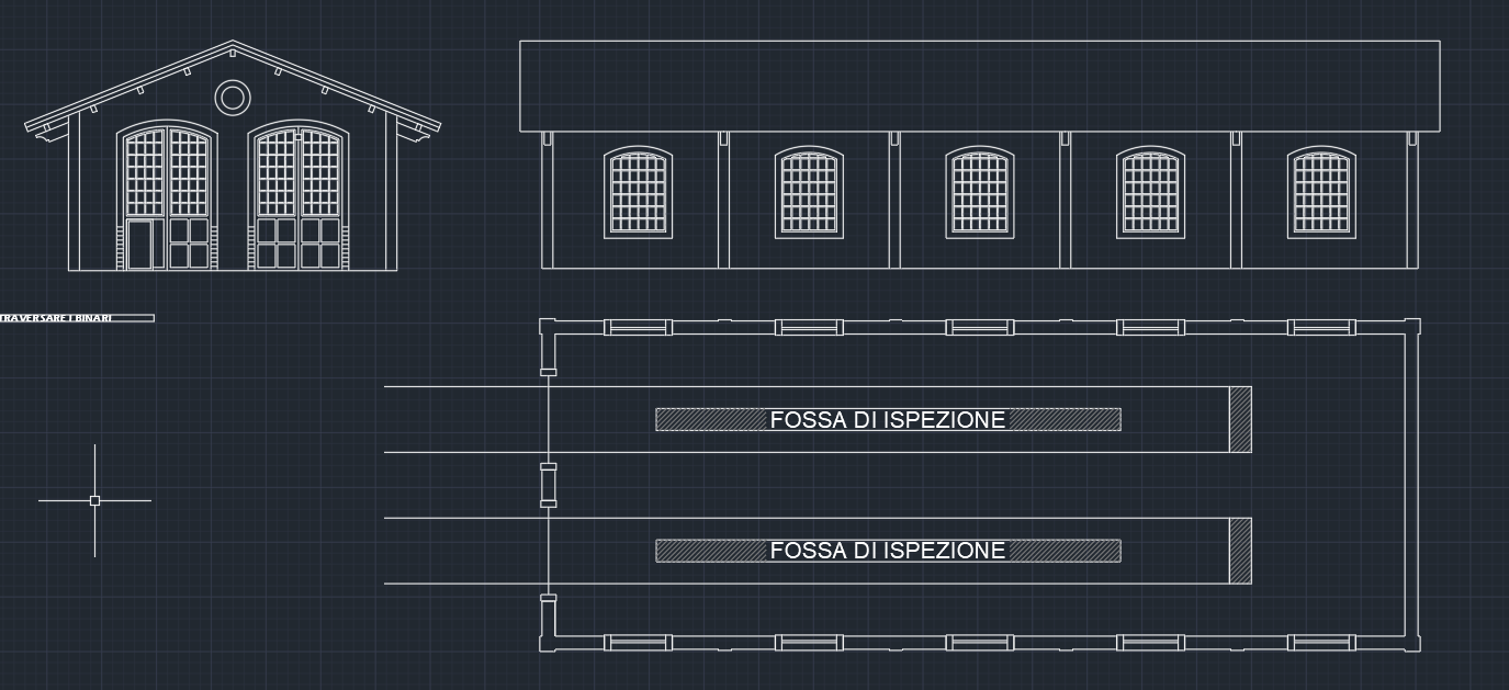

Avevo realizzato questo questo disegno
Screenshot 2018-02-26 00.47.18.png [ 193.61 KiB | Osservato 7332 volte ]

Forse dovresti alzare un pò il fabbricato, la catena della capriata sembrerebbe entrare in sagoma! :wink:
Inoltre l'interasse delle capriate mi sembra un tantino abbondante
cerca dei disegni FS, in rete dovresti trovarne diversi

Salve a tutti, completata ed inserita la pensilina tra il secondo e il terzo binario. Seguirà l'ultima pensilina tra il quarto e il quinto.
2018-02-28 20.19.26.jpg [ 210.94 KiB | Osservato 6817 volte ]
2018-03-02 01.07.34.jpg [ 238.04 KiB | Osservato 6817 volte ]
2018-03-15 22.23.48.jpg [ 163.48 KiB | Osservato 6817 volte ]
2018-03-15 22.24.02.jpg [ 116.74 KiB | Osservato 6817 volte ]
2018-03-15 22.27.04.jpg [ 214.12 KiB | Osservato 6817 volte ]

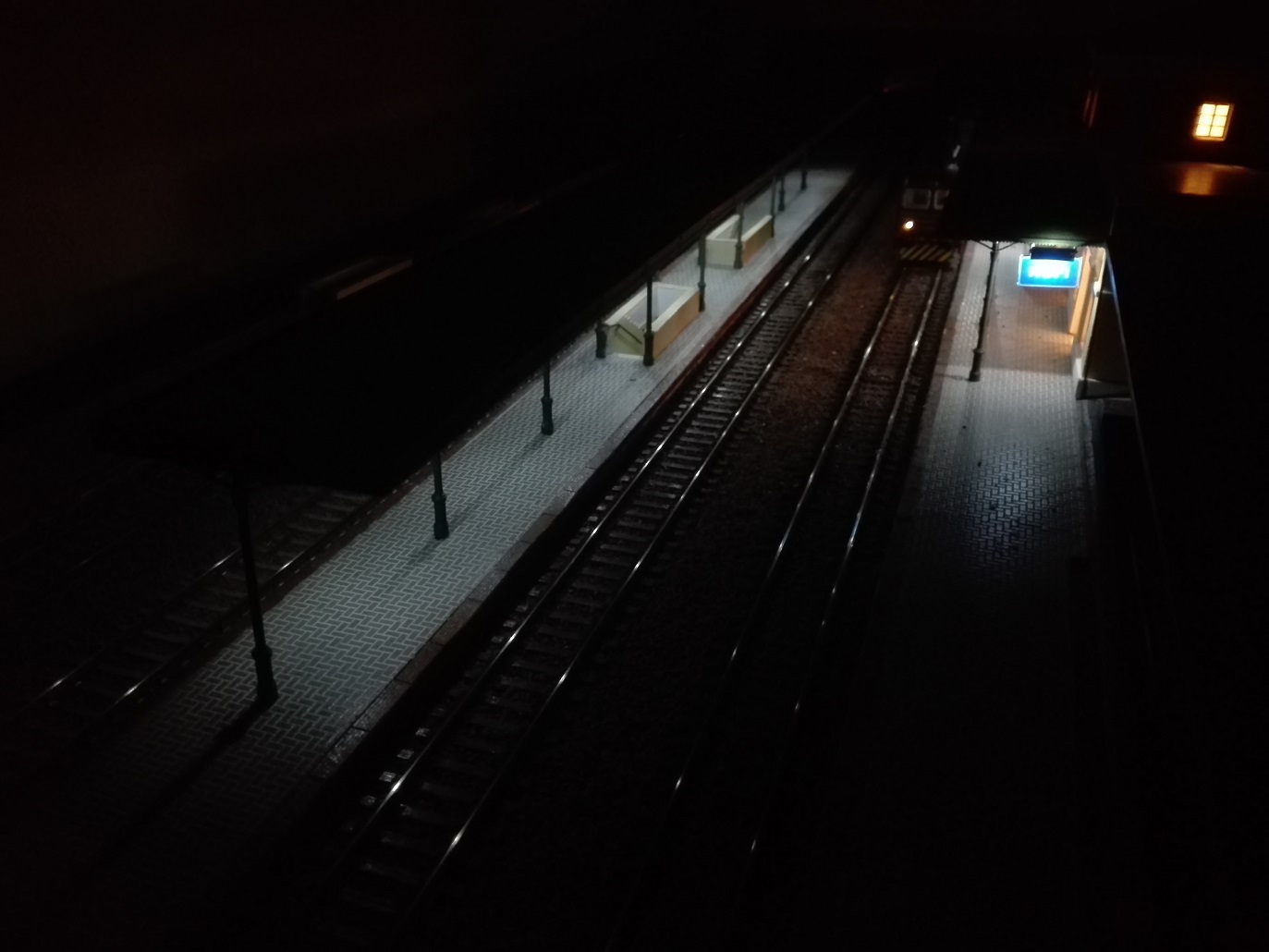

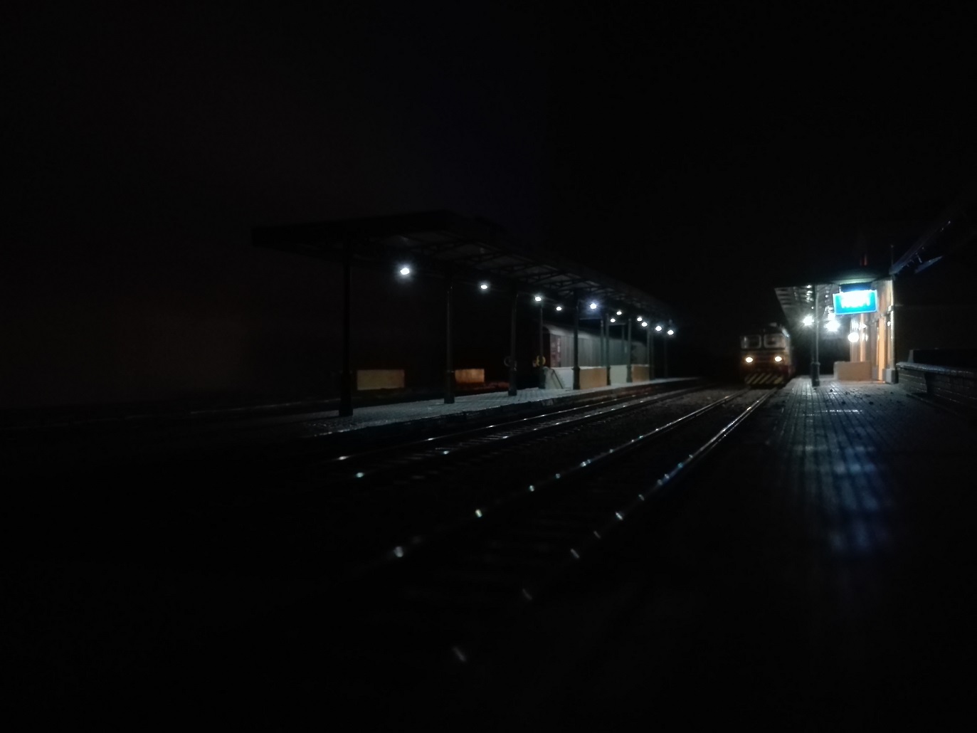

Salve a tutti, allego alcune foto del completamento dell'impianto di illuminazione. Nel frattempo sto studiando la sistemazione degli altri moduli e la sistemazione esterna della stazione. Qualsiasi suggerimento è graditissimo!
Immagini di notte
Immagine Immagine Immagine Immagine Immagine Immagine Immagine
