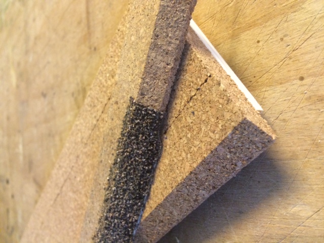

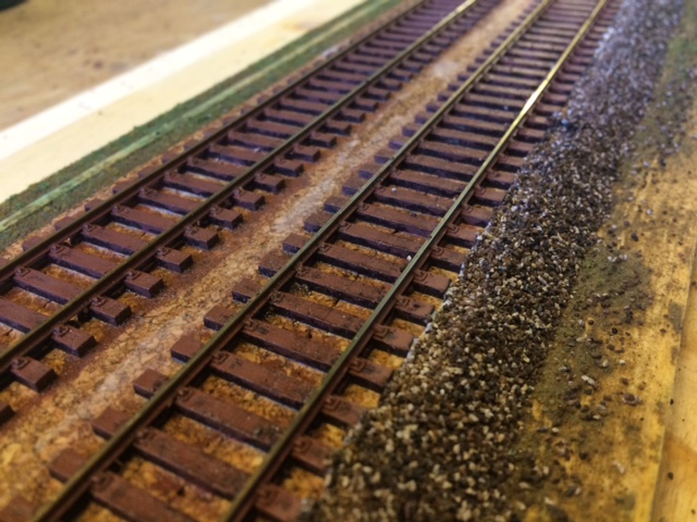

Io ho sagomato il sughero e sulla parte alta ho incollato con vinavil solo uno strato di circa un millimetro di pietrisco, in modo da evitare masse rigide. Il sughero a sua volta è incollato a un piano in legno da 6 mm che appoggia a sua volta su materiale gommoso senza essere avvitato alla struttura del plastico. Rilevo una buona dispersione di rumore.
IMG_5565.JPG [ 138.64 KiB | Osservato 4757 volte ]
IMG_1699.JPG [ 123.76 KiB | Osservato 4757 volte ]
