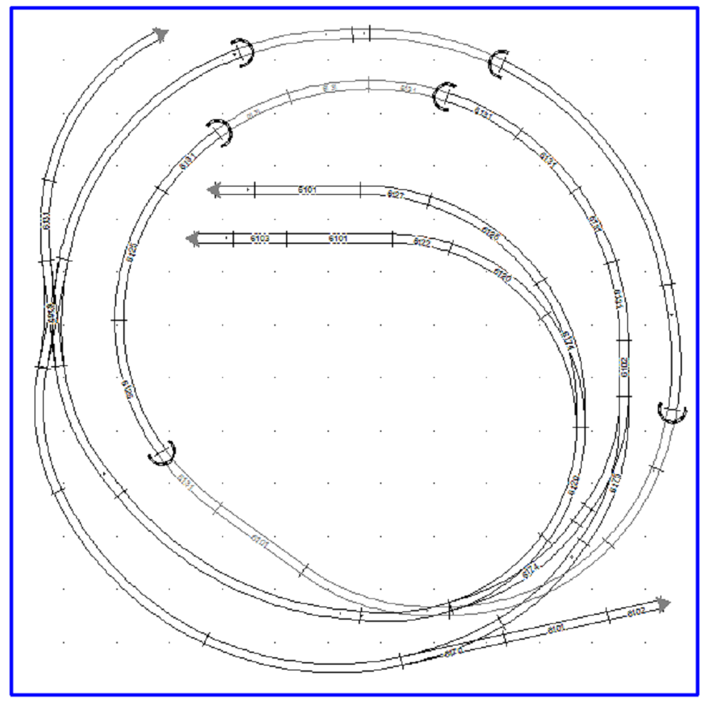

Ecco a voi uno dei possibili progetti da realizzare in uno spazio così ridotto.
Accetto volentieri critiche e suggerimenti.

A me piace suggerisco solo di creare un raddoppio e qualche tronchino nella parte bassa che funga da piccola stazione nascosta per convogli non reversibili e magari qualche littorina.
So che ci sarà chi dice che sarebbe meglio un pap ma a me piacciono di più i plastici dove i trenini girano... :mrgreen:

Ecco la parte visibile del plastico
compatto1 visibile.png [ 193.08 KiB | Osservato 4773 volte ]

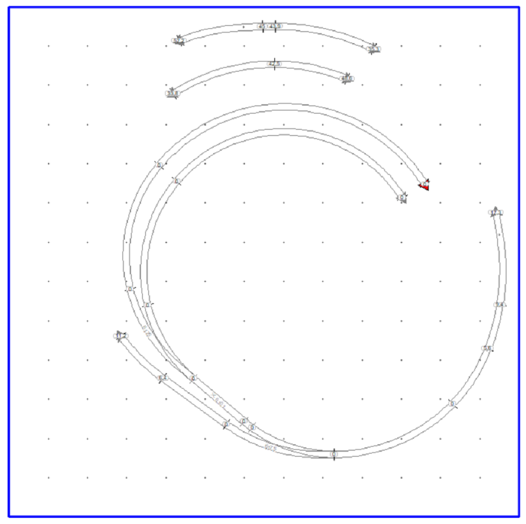

E qui la parte nascosta compresi i due tronchini della stazione nascosta
compatto1 nascosto.png [ 112.51 KiB | Osservato 4773 volte ]
