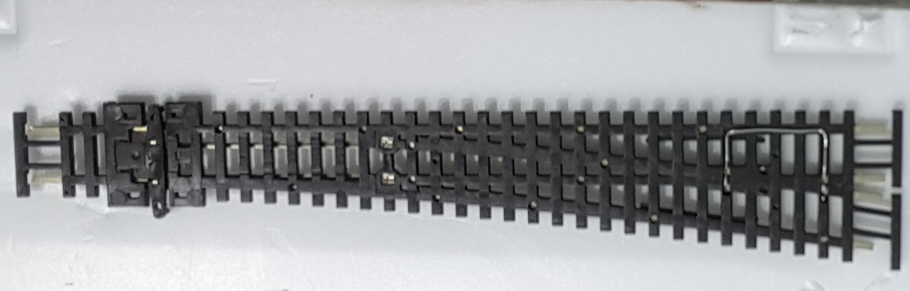

Questo è il deviatoio e così com'è da corrente solo sul ramo deviato mentre l'altro binario rimane isolato fintantoché non si cambi nuovamente la posizione degli aghi.
20180924_090736.jpg [ 251.11 KiB | Osservato 8454 volte ]

E' come negli H0.
Devi solo isolare con le scarpette le due rotaie che partono dal cuore ed alimentare i binari.
Immagineweb hosting image
Appunto come ho scritto.
Ora tocca a te decidere se mantere così o fare la polarizzazione dello scambio comandata, e di conseguenza alimetare i binari efferenti.
Solo un'ultima cosa, se poi non funziona come si deve e ai incolalto scambio e massicciata ... auguri!

Per esperienza con il Peco H0m è meglio provvedere ad un Pl 13 o sistema analogo ( vedi plastico di Marcello ) che distribuisca la corrente al cuore poiché le lamelle e gli aghi dello scambio sono insufficienti .
Saldi un filo al ponticello che si vede in foto e lo porti al Pl.
In H0 invece i contatti sono sufficienti e non ho avuto bisogno in oltre 20 anni di servizio di usare i Pl

Non taglierei il binario subito dopo il cuore ma a valle di questo abbastanza da poter saldare un filo elettrico da collegare al PL13 . Così è come se lo saldassi al ponticello sotto il deviatoio e non avrai problemi di buchi di alimentazione
