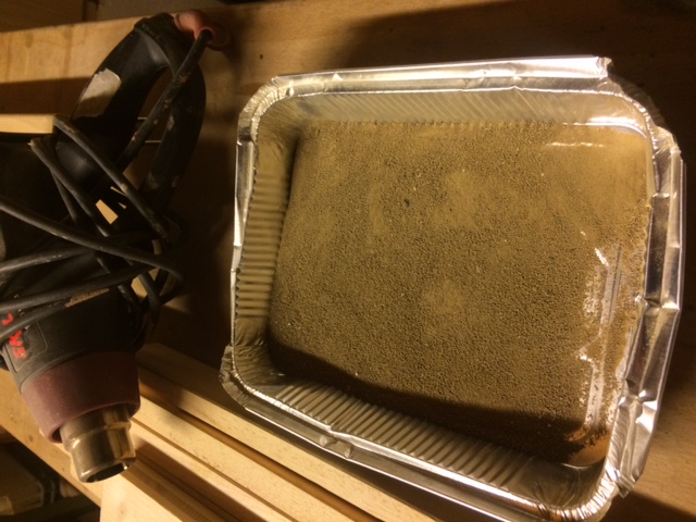

Messaggi: 435
Terra asciutta setacciata e scaldata con un phon industriale a 4/500 gradi.
Diventa finissima.
Terra.JPG [ 123.84 KiB | Osservato 7292 volte ]
