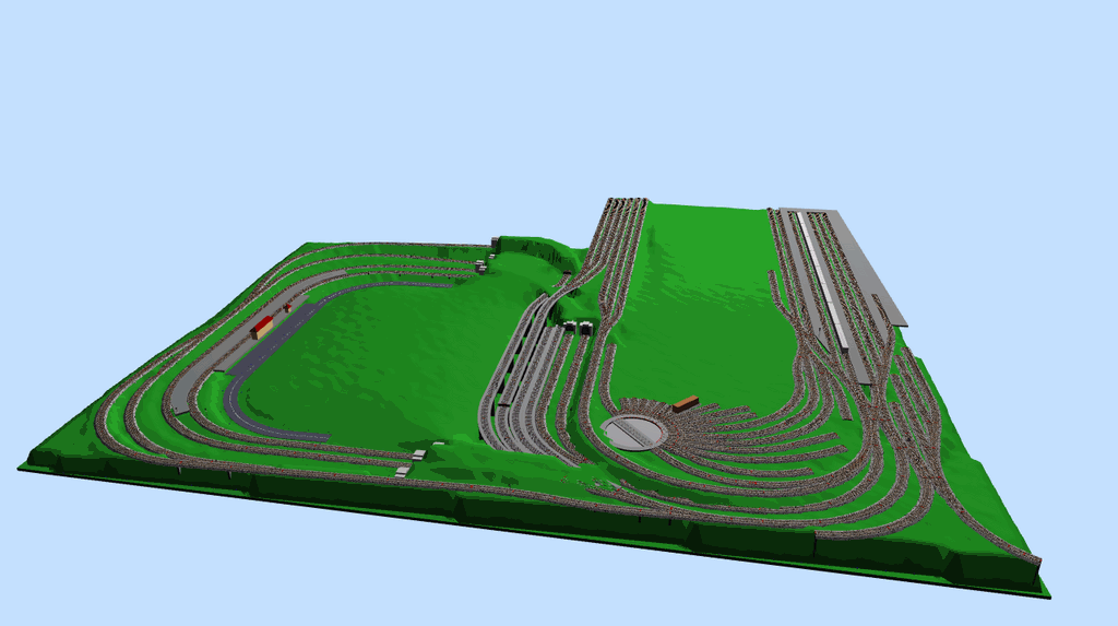

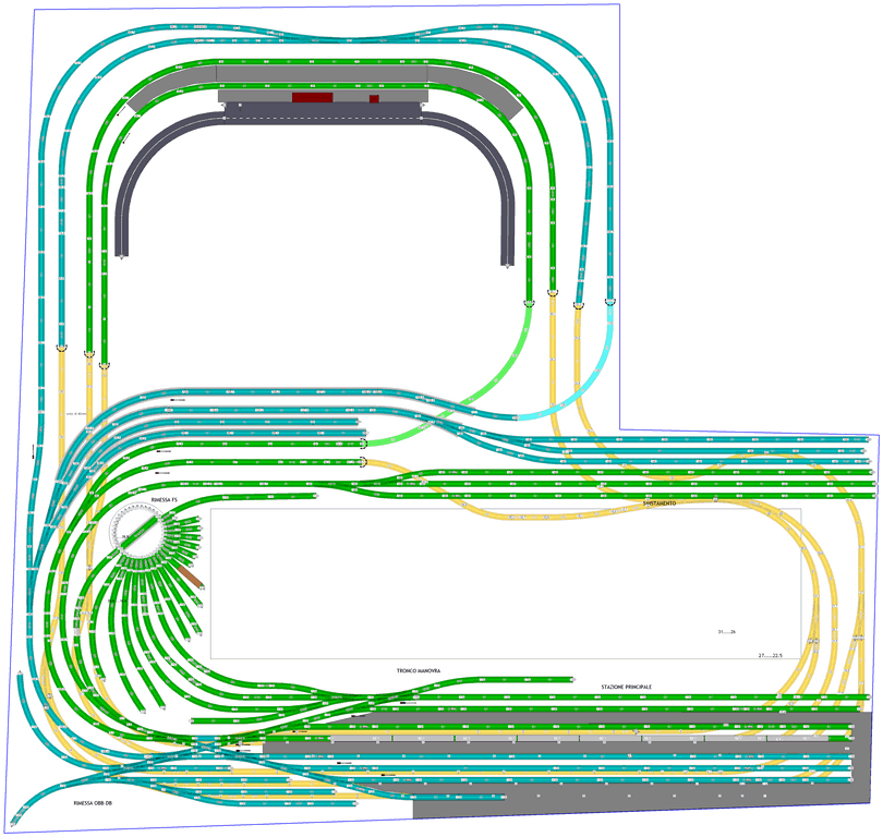

Questo rappresenta il pastico in toto....anche con la paarte nascosta in vista.
...E la vista in 3D
plastico ultimo 2018 tot [1024x768] [1024x768].gif [ 102.8 KiB | Osservato 4133 volte ]

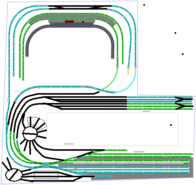

Qualche modifica.... :roll:
plastico ultimo 2018-3MOD1 [1024x768].gif [ 100.17 KiB | Osservato 4107 volte ]

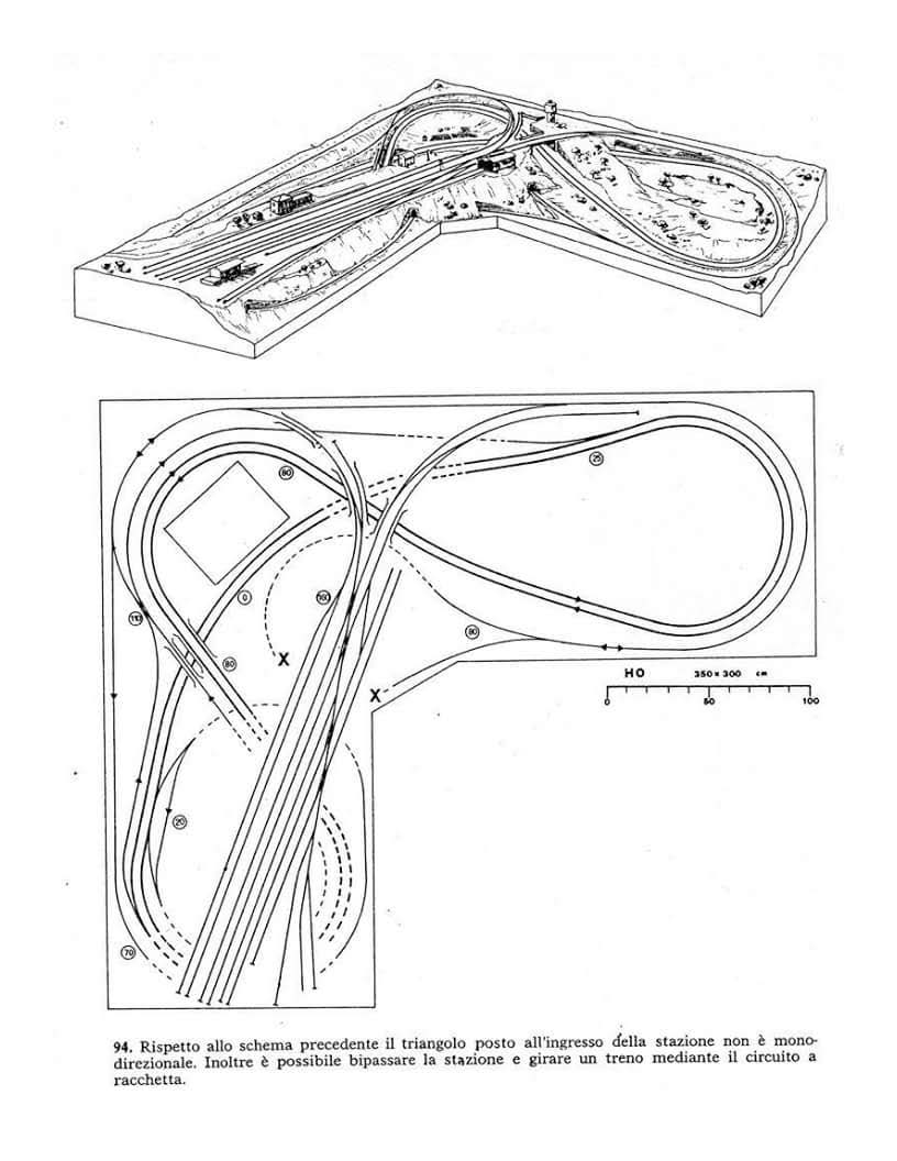

Ciao, senza portare avanti le polemiche io condivido in toto l'idea che ognuno interpreta il modellismo ferroviario con la propria chiave di lettura però permettimi di criticare l'attuale disposizione della stazione terminale, la cui posizione parallela al bordo impianto è del tutto antiestetica.
Potresti prendere spunto da alcuni validi schemi pubblicati sul Manuale dei Tracciati edito dalla Mursia nei primi anni '80 in modo da implementare e/o ottimizzare la tua idea di plastico. Ecco gli esempi che più ti si addicono:
p.s.: ti ricordo che il libro sopra citato è reperibile in formato .jpeg nella sezione foto -> album del gruppo Facebook 'Lima trenini elettrici'.
Il Manuale completo dei Tracciati_Pagina_232.jpg [ 102.06 KiB | Osservato 3948 volte ]
Il Manuale completo dei Tracciati_Pagina_233.jpg [ 82.45 KiB | Osservato 3948 volte ]
