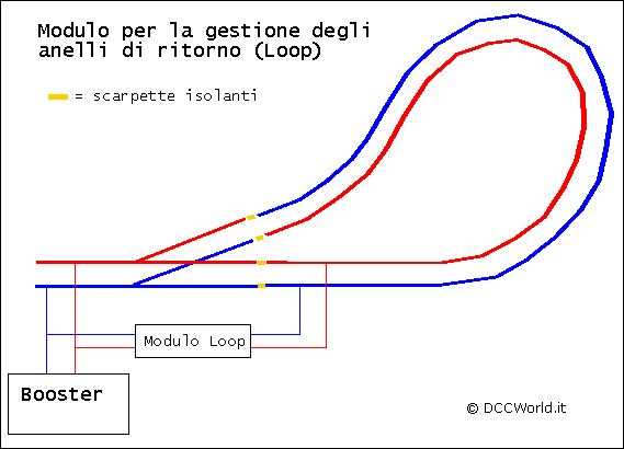

Come da oggetto chiedo (essendo inesperto in tal senso) se è possibile costruire un cappio di ritorno in digitale (con l’utilizzo dell’apposito modulo Lenz) utilizzando scambi Peco in scala H0m con cuore polarizzato?
Ringrazio in anticipo chi potrà essermi d’aiuto
Alessandro

Certo che è possibile. L'unica avvertenza che devi avere riguarda il tratto isolato collegato al modulo Lenz;
deve rispondere ai seguenti requisiti:
essere sufficientemente lungo da contenere tutto il convoglio,
non deve comprendere lo scambio di chiusura del loop.
Il fatto che lo scambio sia electrofrog non comporta particolari difficoltà oltre alla normale necessità di polarizzazione del cuore in accordo con la posizione degli aghi. Quali sono le tue perplessità?

È nata un po’ di confusione leggendo vecchi messaggi nei quali si indicava l’impossibilità di realizzare un cappio con scambi polarizzati (penso, anche se non specificato, si riferisse ai cappi in modalità analogico).
Quindi mi attengo al disegno sotto riportato (foto ripresa dal sito dcc world) con sezionamenti che possono essere fatti già dall’uscita degli scambi in poi? Per la lunghezza dei convogli non avrò problemi. L’impianto riproduce un tratto delle ferrovie retiche con convogli corti[WINKING FACE].
Ultima perplessità: gli scambi Peco sono tallonaibili o debbo modificarli nella molla di richiamo per garantire il passaggio dei treni con l’ago deviato?
IMG_0454.gif [ 5.76 KiB | Osservato 5962 volte ]

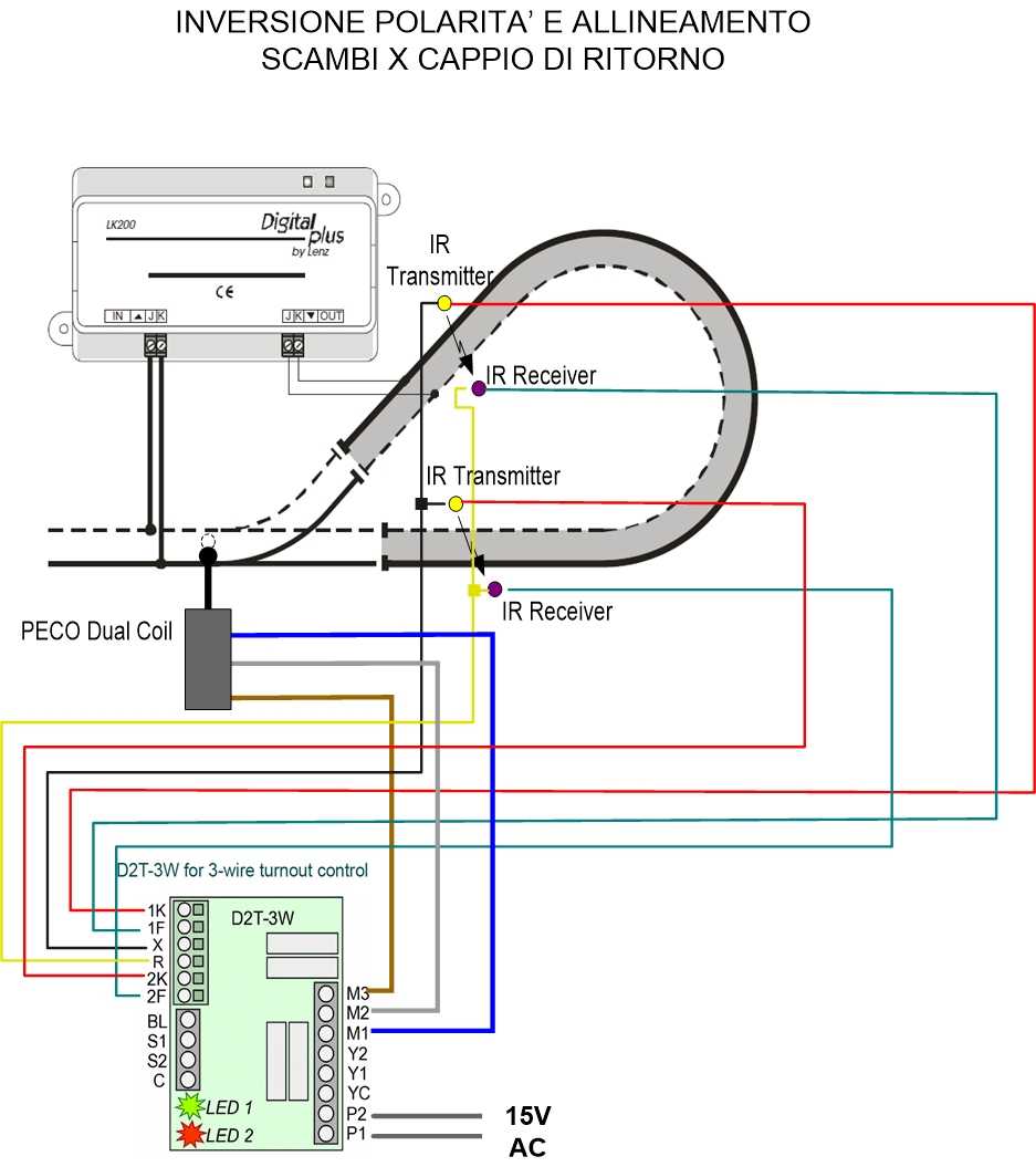

Devi installare un modulo che orienti automaticamente gli aghi dello scambio nella direzione corretta altrimenti il dcc va in corto. Io ho usato moduli della ditta Azatrak completi di sensori IR. Appena posso ti mando schema e info.
Sorvoliamo su affermazioni di questo tipo.
In digitale gli scambi vanno sempre comandati, diversamente si ottengono gratuitamente tante rogne.
Nel caso dei cappi, io al posto del modulo d'inversione uso un relè a 4 contatti in scambio comandato della posizione degli aghi dello scambio, così facendo mentre polarizzo il cuore inverto la polarità del cappio: problemi zero.
Ovviamente il cappio richiede il sezionamento delle 4 rotaie in uscita dallo scambio.

Torno sull'argomento con un po' di calma. Come dicevo, uso un modulo AZATRAK-D2T-3W dotato di 2 coppe di sensori IR che rilevano la direzione del treno ed agiscono automaticamente sul motore dello scambio per allineare gli aghi. Sul nostro plastico Ferrovie Abruzzesi abbiamo implementato diversi cappi di ritorno col sistema di cui sopra e funzionano tutti perfettamente.
Carlo
Cappio_DCC.jpg [ 64.79 KiB | Osservato 5866 volte ]
