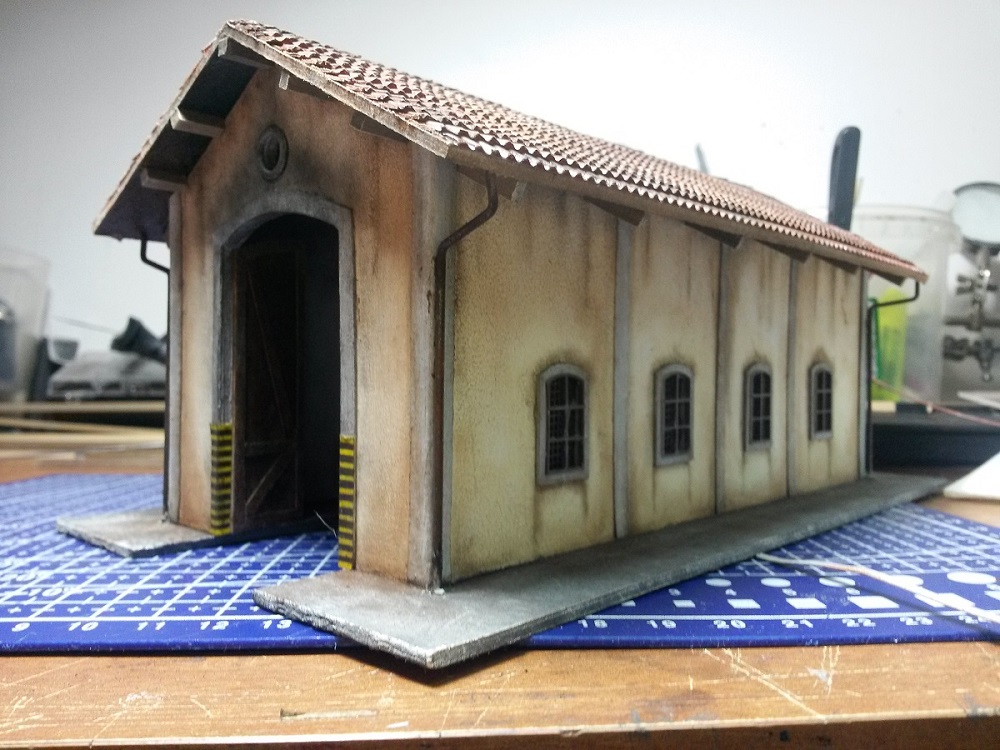

Ciao personalmente da tempo uso il cartoncino pressato nei fogli da 5mm,(reperibile nelle cartolerie ad un prezzo bassissimo) lo trovo un materiale versatile facilmente lavorabile , internamente uso dei listelli in legno per irrobustire la struttura.
Ho realizzato tanti edifici e gli stessi non hanno subito alcuna variazione nel tempo.
Ti allego due foto di un deposito ad uno stallo esternamente ed in fase di costruzione
Filippo
20161215_100024.jpg [ 236.15 KiB | Osservato 5181 volte ]
20161213_010941.jpg [ 292.88 KiB | Osservato 5181 volte ]
