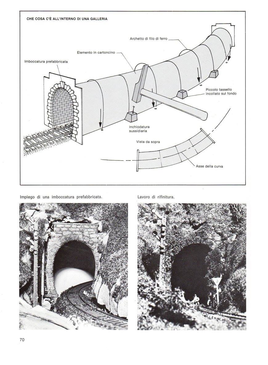

C'è un sistema vecchio quanto il mondo ed ancora più semplice della sagomazione del polistirolo; in questo volume, che ha i suoi anni, è descritto nel dettaglio tutta la sua semplicità.
TEM__Pagina_070.jpg [ 170.43 KiB | Osservato 3755 volte ]

Non credo che il plastico più grande del mondo sia ad Edimburgo, forse è ad Amburgo, e comunque mi riesce difficile pensare che le gallerie siano completamente chiuse, se ci fosse la necessità di accedere ai binari o ai convogli come farebbero? In linea generale gli imbocchi di galleria hanno pareti fintanto che l'occhio dell'osservatore arriva a vedere, il che dipende dall'angolazione dello sguardo. Ritengono che una trentina di cm siano più che sufficienti. Inoltre siccome difficilmente si può scorgere la sommità della volta, questa può essere lasciata aperta appena una decina di centimetri dal portale.
Questo è quello che ho fatto per un portale in curva
e questo è quanto si vede. Posto in opera si vede ancora meno
Per quanto riguarda il cartoncino c'è da dire che è igroscopico e con il tempo si deforma, inoltre non è poi cosi facile tenerlo in posizione.
