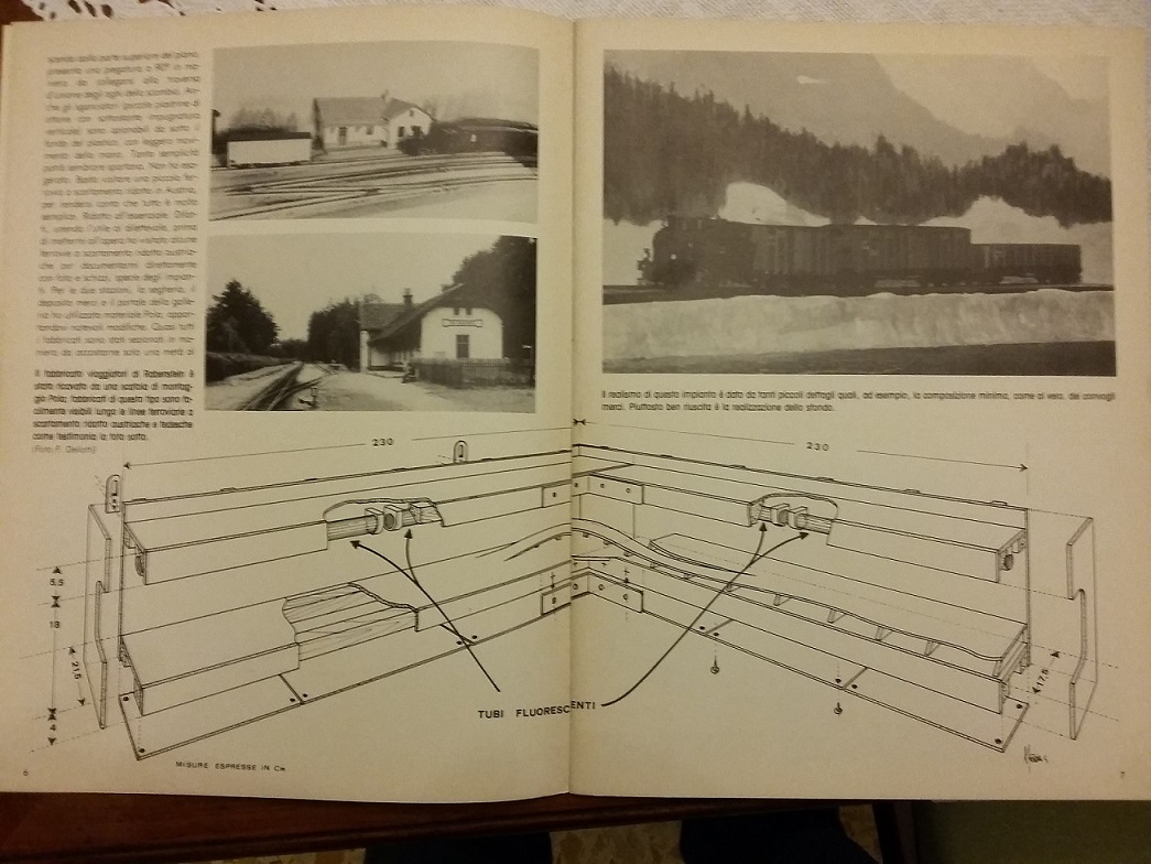

Con l'occasione ripropongo una domanda fatta tempo fa e senza esito; qualcuno sa indicarmi dove trovare lo schema del "plastico da camera a scartamento ridotto", opera di Adriano Betti Carboncini e pubblicato sembra su un vecchissimo Treni&Plastici? Grazie
Alessandro
20190217_190235.jpg [ 216.83 KiB | Osservato 4269 volte ]
20190217_191129.jpg [ 246.96 KiB | Osservato 4269 volte ]
Stanga-Tibb ti basta questo ?
Giancarlo

Grazie Giancarlo!
Un vero deja vu .... non me ne ricordavo assolutamente più!

Grazie a Libli per avermi ritrovato l'articolo sul plastico! Decisamente moderno per i suoi tempi.
Alessandro
