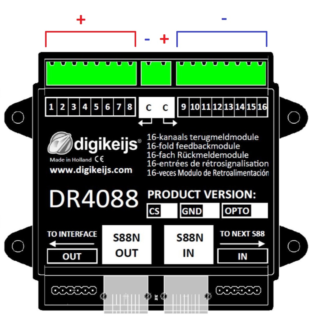

Buongiorno a tutti, vorrei chiedervi una delucidazione in merito ai sezionamenti ed ai moduli S88.
Sto facendo il plastico con alcune stazioni nascoste, pensavo di usare il sistema Digikeijs con i relativi moduli S88 (DR4088), vi chiedevo: nelle stazioni i sezionamenti per rallentamenti e fermate devono essere sullo stesso polo (positivo o negativo) oppure posso usare i primi 8 ingressi per un polo e gli altri 8 per un altro?
Intendo questo metodo
Immagine.jpg [ 210.75 KiB | Osservato 3613 volte ]

Ma, qui ci sono i manuali.
http://support.digikeijs.com/display/DS/DR4088LN
Se vuoi che funzioni subito fai come c'è scritto lì.
