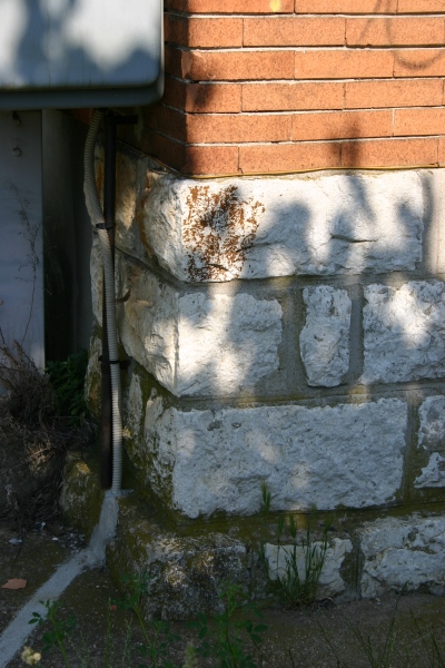

Mi sta venendo una voglia di costruire una stazioncina fatta con due materiali diversi: pietra lavorata grossolanamente e mattoncini piuttosto piccoli e decorativi.
Qualche suggerimento per la loro riproduzione ??

Acc.... ho dimenticato la foto
angolo.jpg [ 158.89 KiB | Osservato 7805 volte ]

In basso lastrina commerciale..ne trovi di diversi tipi bisogna cercarle e valutarle.
Il mattone faccia a vista è un problema più grosso...io per la stazione di Ceres sono riuscito ad ottenerlo facendomelo incidere da un amico con un plotterno Robocraft o Silouette che sia.
Le lastrine in commercio non lo riproducono e le fughe sono troppo grosse...metti un help sul forum , qualcuno te lo inciderà...

Ciao, per i mattoncini sono ottimi i fogli Redutex.

Non per il mattone faccia a vista come in foto...
Ci sono tantissimi articoli in catalogo :shock:
